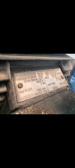

Os cuento mi problema, llevo un tiempo con mi variador de frecuencia sin saber usarlo. Lo compré para un elevador de coches pero no consigo configurarlo.
Es el mismo variador que hablais aqui un vevor a2 8030
El motor en cuestion es un 3kw siemens tirangulo estrella (230 o 380)
Si me podeis ayudar a configurarlo me harias un tremendo favor. Dejo foto por aqui de la placa del motor

Buenos dias,
El elevador en cuestion y los motores electricos si estoy acostumbrado a manipularlos, lo que no he usado nunca un variador de estos que es el caso. El elevador lo tengo usando con un grupo trifasico para alimentarlo pero quiero poder usar la red domestica y quitarme dearrancar y parar el generador cada dos por tres
Tengo alimentacion 230v monofasica y el motor en disposicion 230v trifasico triangulo
Mi consulta es los parametros a configurar en el variador porque leo las instrucciones en español o ingles y algunas cosas si las entiendo pero otras no. Entonces pedia ayuda con dicha programacion.

Si, pero yo solo dispongo de 230v monofasica. Para meter trifasica tendria que hacer un proyecto y ampliacion de contrato y no me interesa para un elevador que tengo en mi cochera. El motor lo tengo conectado en triangulo (220v trifasico)
Bueno, si tiene 230 monofásica, el inverter generará la trifásica en 220 triangulo, eso está bien, ahora debe asegurarse que su isntalacion de 220VCA, tiene la capacidad de potencia en corriente, como para soportar el esfuerzo de manera sostenida, es decir, al menos media hora sin que renuncie o de caiga la tensión o se calienten los cables, de lo contrario puede terminar quemando el inverter o ambas cosas. En general el computador del inverter no se lo va a permitir, pero no hace MAGIA siempre.
Luego tendría que fijarse de que mandos y fines de carrera dispone el equipo elevador, las fotos de la botonera de mando ya nos las tendria que haber mandado usted.
No espere que se lo pidamos nosotros aqui, porque lo mas probable es que, nadie le siga respondiendo, la información la tiene que poner usted en nuestras manos, toda la que pueda.
Si el motor es de 3kw, la instalacion, para que sea segura, debería ser para unos 10kw de potencia.
El inverter le hara el favor de no comerse 3 veces la corriente nominal, simulando un arranque suave, pero la instalación, deberia soportar mas, para ser segura.
Otro cosa que deberiamos saber es, si tiene caja de reducción y de que tipos y magnitud, eso será determinante para encontrar el par motor..
Fotos del elevador deallado nos ayudará para colaborar.
¿ Eso usa tornillos sin fin ? :unsure: 🙄
3000W del motor, SIN contar el arranque, necesitas 14A aproximadamente, por lo que (al menos en Argentina) sería una línea exclusivamente para ese elevador (el termo-magnético mayormente son de 16A).
Yo vería con mucho cariño pasar a trifásica mas neutro (y dividir la casa por líneas), o realizar una segunda bajada exclusivamente para el elevador...
