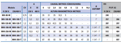

Esa bomba Veneto modelo MH-120-M, es monofásica, si fuera trifásica el modelo sería MH-120-T
Adjunto catálogo Veneto, ver página 12.
  • Catalogo-Tarifa-Bombas-Veneto-2018.pdf
    9.2 MB · Visitas: 14
