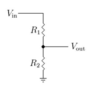

Hola.
Pues es que necesito atenuar el nivel de salida de audio de un reproductor antiguo de CD, el propio reproductor incorpora ya esa función que incluso se controla con el mando a distancia pero una vez lo apagas vuelve al nivel máximo.
He rebuscado en San Google y solo he encontrado un par de atenuadores para el caso, el de mayor calidad y mejores reseñas resulta que el nivel mínimo que atenúa son 10 DB que según una reseña de un entendido resulta que son 12DB reales lo que atenúa y yo solo necesito atenuar 6 o 7, y el segundo parece que por las reseñas, la calidad brilla por su ausencia. No se si no he buscado bien o realmente no hay mucho para solucionar un problema que a mi, aunque mis conocimientos son menos que básicos, intuyo que no debiera ser difícil.
Sería capaz de fabricar la solución yo mismo con unos conectores RCA y unas resistencias que puedo ir probando según su valor pero, no estoy seguro de que sea correcto hacerlo así, tan fácil, y no quisiera estropear el reproductor.
Todavía conservo el manual y supongo que las especificaciones de las salidas, si es que sirve de algo.
Un divisor de tensión puede ser problematico, pero una simple reistencia en serie no puede afectar nada.
Prueba con una de 500 Khoms y 1/4 Watts. si encuentras mucha atenuacion, la reduces, y si no, a la inversa.
Saludos y suerte
En mi opinión, poner una resistencia en serie podría disminuir el factor señal/ruido. Incluso afectar a la respuesta en frecuencia.
Lo ideal es un divisor de tensión (divisor resistivo) . Conociendo la impedancia de salida del CD, se escoge el potenciómetro y se monta tal cual como un mando de volumen.
Como indicaron otros foreros entre 22 y 50Kohm log está el estandar.
Una resistencia en serie lo único que hace es reducir el voltaje porque cae la tensión entre sus extremos de acuerdo al valor de la misma. No veo en qué puede afectar la respuesta en frecuencia, cosa que sí haría una bobina o capacitor . Un divisor de tensión, ( las he usado , pero hay que calcular bien los valores, aunque tienes en línea algunas muy útiles ) es una complicación para alguien sin conocimientos básicos, no se trata de tratados de electrónica , sino de simple Ley de Ohmn. Las resistencias en serie las he puesto en cables fabricados a pedido para acoplar radios / radios grabadores, etc., de la salida de parlantes a la entrada auxiliar de un amplificador sin problemas. Claro, tienen que estar bien hechas, si se ponen en corto, chau etapa de salida de la radio....
