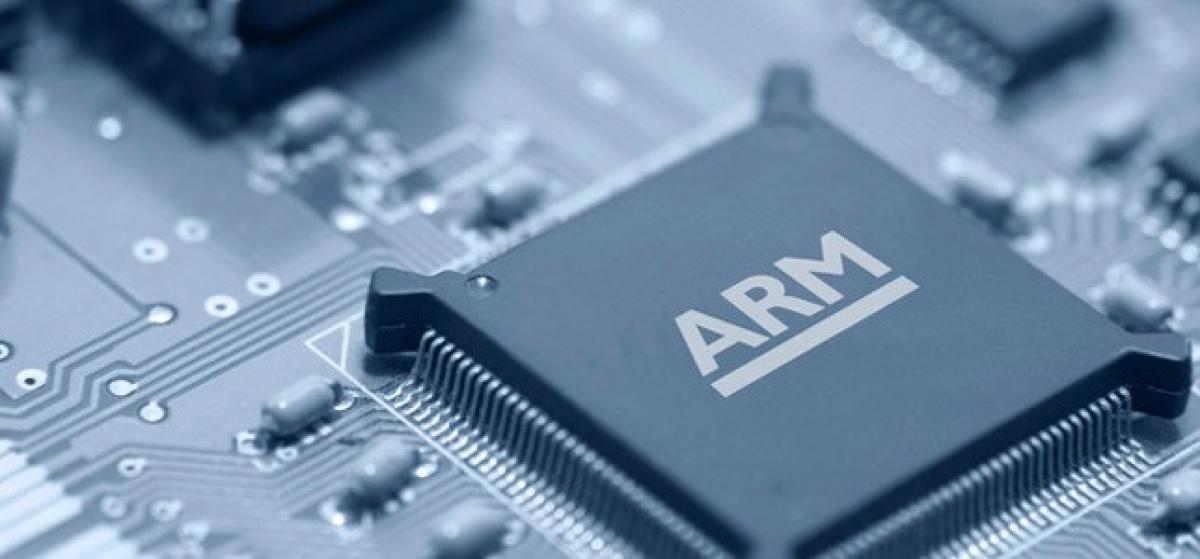

En cuanto a ARM, hay nuevas noticias como estas.
El fabricante británico ARM ha anunciado su nuevo diseño de núcleo Cortex-A17 con la gama media como objetivo. La nueva propuesta irá encaminada hacia dispositivos móviles a partir de 200 euros pero aproximando la eficiencia a la gama alta. El nuevo A17 no llegará al mercado general hasta 2015 pero MediaTek ya ha anunciado que lo incluirá en su nuevo procesador octa-core MT6595.
Los teléfonos inteligentes y tabletas que utilicen el Cortex-A17 ofrecerán una mayor autonomía y mejorarán el rendimiento en un 60% respecto al actual Cortex-A9. Los chips correrán a velocidades de hasta 1,5GHz y con capacidad para 1TB de memoria RAM.
El A17 utilizará un proceso de fabricación de 28 nanómetros, pero el fabricante de Cambridge asegura que para el año que viene comenzará a utilizar procesos de 20 nanómetros para este modelo. El chip soporta las últimas APIs de computación para GPUs, incluyendo Open GL ES 3.0, Open CL y Render Script.
Pese a que el mercado de los dispositivos móviles está avanzando inexorablemente hacia la arquitectura de 64 bits, ARM ha desarrollado el Cortex-A17 como un procesador de 32 bits. La compañía asegura que la demanda para los 32 bits en la gama media sigue en auge y que la nueva arquitectura ya la cubren los existentes Cortex-A57 y A53.
Durante el presente año MediaTek estrenará el nuevo diseño en su procesador MT6595 con conectividad LTE y ocho núcleos, cuatro A17 y cuatro A7. El fabricante taiwanés intentará desafiar con su nuevo modelo a Qualcomm y a su Snapdragon 805, especialmente teniendo en cuenta que MT6595 será un procesador más económico.
