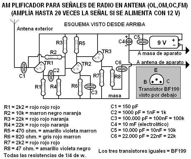

hola a TODOS tengo una autoradio con entrada usb y sim card (convensional ). el problema es el siguiente : tiene problemas para captar la senal FM no sintoniza muy bien. quisiera saber si hay una opcion de intalarle algo para que mejore la señal pues suena con mucho chillido. la antena qUE tengo es de auto y es buena.gracias
