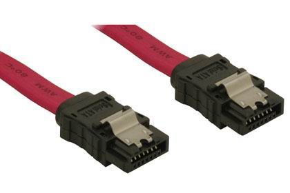

Efectivamente tal como dice Hard Disk Sentinel (por diagnósticos como este es por lo que recomiendo usar este software) la mayoría de las veces este problema se debe a problemas en el cable que lleva la energía al HD o en el cable SATA. POr el modelo de tu HD veo que es un 3,5 pulgadas y por tanto tienen un sobremesa. Ábrelo y comprueba la conexión de los cables tanto del extremo del HD como del extremo de la placa base (cable SATA) o de la fuente de poder.
Si recolocándolos, sigues viendo un incremento en el número de errores de comunicación, entonces invierte los extremos del cable SATA. O en última instancia cambia el cable SATA. Hay cables SATA que tienen como un clip para fijarlo:
Si tienes extensores de cables SATA o algún añadido, prueba sin él.
Ten en cuenta que el atributo SMART que refleja este problema no se resetea pero detectarás que el problema sigue si incrementa el número de errores. Hard Disk Sentinel, si no lo desinstalas, te permite ver gráficamente, la evolución de los errores del parámetro SMART. Que no se exactamente cual es pero podría ser:

Solo para cerrar el tema, el cable sata que conectaba el disco duro, tenia sus conectores sulfatados en ambos extremos, de fortuna ni el disco ni la main resultaron dañados, solo el cable sata.
Ahora me pregunto ¿por qué se sulfataron?. No hay humedad donde lo tengo ni vapores u otros componentes químicos dando vueltas. Ademas, solo este cable ( que era nuevo y en buen estado cuando lo instale) resulto dañado por sulfatación y ningún otro cable ni conector del sistema.
No hay para que mencionar que el interior de un tarro, es bastante caluroso como para tener humedad. Tal vez por condensación, pero ¿por qué solo en los conectores de ese cable y en ningún otro cable ni nada más?
Me parece curioso, a mis ya largos años revisando aparatos electrónicos, nunca vi un conector sulfatado sin una causa lógica que lo produjera.
Siempre hay humedad, líquidos extraños, mugre, ácidos propios da la piel humana ( como los controles remotos podridos de tanto manoseo) etc.
Como sea, esto me dejó preocupado, ahora voy a revisar los cables sata cada cierto tiempo y por las dudas, me voy a comprar un lote de ellos.
