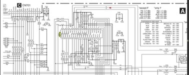

Estuve buscando y no parece ser I2C, por lo que investigue, ese protocolo usa solo dos canales: datos y reloj, viendo el esquemático tiene múltiples canales, a la vista parece I2S, entonces podría probar con el parlantito sin problema, aunque ya con el esquemático me bastaría. Si no estoy equivocado, las líneas pre amp serian OUTFL y OUTRL que van hacia el PA2032A. Mi pregunta ahora es ¿Puedo encontrar un circuito equivalente para el PM9013A? por lo también investigado el R5S726A0D216FP maneja su propio protocolo y debería conseguir específicamente si o si el PM9013A, las líneas STB, RESETB, CLK, NBP4L vendrían siendo líneas de control y por lo tanto el microprocesador no reconocerá cualquier tipo de integrado. Por otro lado ¿Hay alguna manera de testear el integrado PA2032A? Tengo entendido que tambien regularmente se quema y los dos están conectados y relacionados entre si

Según la pagina que muestras,
probaría inan1l con outfl, el otro canal debe estar otro diagrama, pero antes haria la prueba del parlantito de PC amplificado para oír si hay sonido de radio en inan1l y en outfl.
