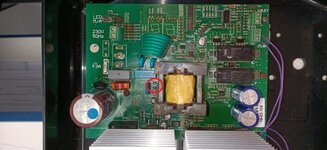

Buenos días.

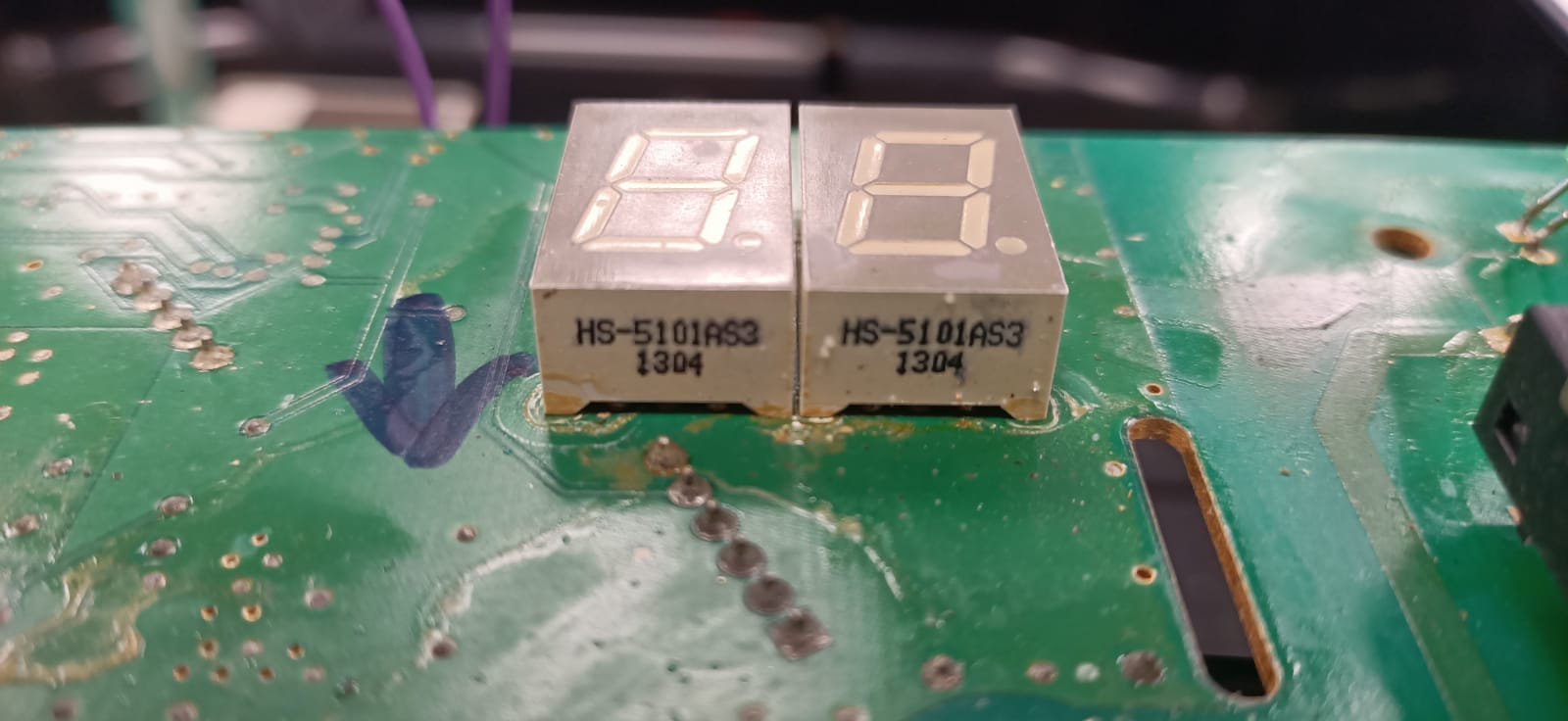

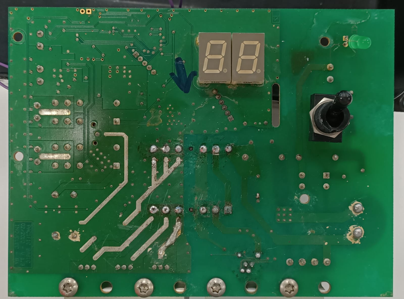

Ya tengo el clorador salino. En principio, lo que veo que se le ha hecho es quitar un diodo protector (lo he marcado con círculo rojo). Supongo que como no suele ser un producto muy común y como no se tiene el diagrama eléctrico no se podía saber el valor de ese diodo y simplemente se ha eliminado.
Lo he conectado a 220V AC y da salida 12V DC. Pero el display se sigue viendo mal, le falta un segmento. No soy un entendido en electrónica por lo que no sé si es que es el display que está mal u otra cosa.
Las soldaduras de ambos lados así como los repasos de pista los he hecho yo por si acaso. Como he dicho lo único que he visto ha simple vista ha sido eso que se ha eliminado el diodo y el transistor final que estaba reventado y que cambié en su día.
Voy a ver si averiguo el valor de ese diodo y a ver si cambio los displays por mi cuenta, que son ánodo común.

Hola, yo pienso que el fallo del display más bien tiene que tener relación con un daño en el segmento... o bien en alguna pista o punto de contacto por efecto de la sulfatación que ha sufrido la PCB.
El clorador mío no lo tengo a mano sino te diría que diodo es.

Muchas gracias, después de comer le meto un repaso a las soldaduras del display a ver si tengo suerte. De pistas no he visto así por encima ninguna que esté mal.

Por las fotos veo que hay infinidad de soldaduras que deberían repasarse y a la placa le vendría bien una limpieza más a fondo. No sé como no lo han "rematado" en el taller.
Incluso las soldaduras repasada convendría quitar el estaño, limpiar bien patillas y pista y volver a soldar.
Justo en los dos displays de 7,segmentos, en las esquinas pegadas a la placa, se ve lo que parece óxido y restos blanquecinos.
Lo indicado, complicado, sería quitar los displays para revisar las patillas y limpiar bien la zona.
Al ser doble cara la placa algunos terminales hacen conexión por arriba, otros por abajo y otros al tiempo uniendo pistas superior e inferior.
Y por ser doble cara (o capa) también es más complicado desoldar y soldar correctamente, paciencia al calentar y no tirar en exceso y antes de tiempo.
