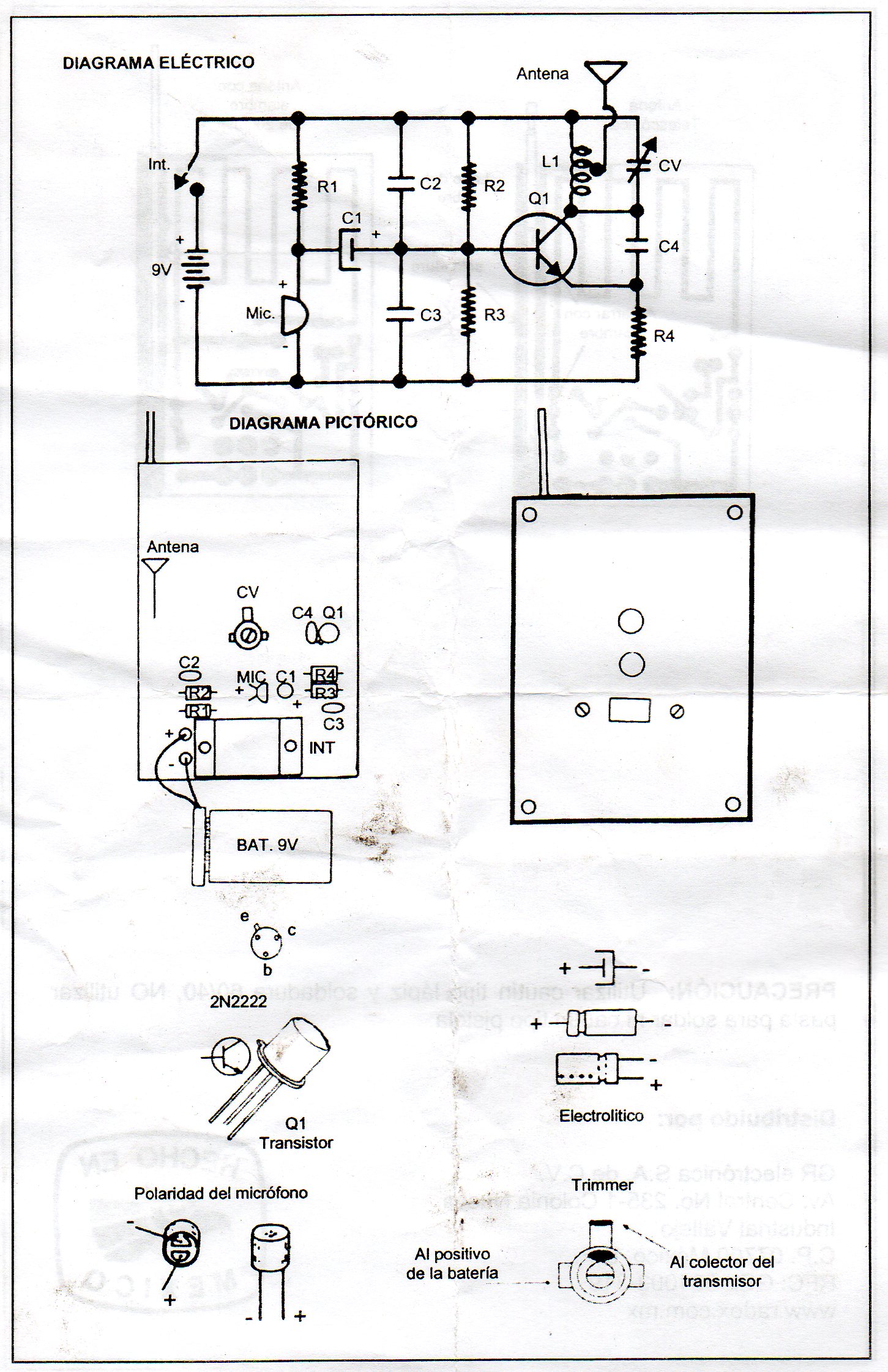

Mmm, para empezar amigo, no te rindas. Lo mismo que te pasa a ti les ha pasado a todos. En una ocasión compre un 2N2222 metálico y correspondía correctamente al patillaje, lo reemplace por uno plástico y no funcionó. Por el cansancio no me puse a revisar como era la correcta posición, puse uno metálico que tenia por ahí y listo. El condenso variable sabes que rango de capacitancia tiene? de ser muy poca no ayudara mucho a sintonizar correctamente el Tx... Revisa polaridad de micrófono, de electrolíticos... Consíguete (a falta de equipo más avanzado) un radio con varias bandas, que tenga la opcion de escuchar bandas por debajo de la FM comercial, y busca también tu transmisión, no es necesario que estés hablando todo el rato, basta con que se acople con un pito molesto cuando este sintonizado. Primero estos cacharros tienes que dejarlos "calentar" la temperatura modifica la frecuencia de transmisión, y más en estos circuitos tan simples, así que déjalo unos 5 minutos andar solo, luego, para evitar corrimiento de frecuencia por cercanía al circuito (con tu mano por ejemplo) déjalo en la mesa y haz al revés, ósea busca con la radio la transmisión (una vez encontré mi Tx en los 75Mhz, así nunca lo iba a encontrar en la FM comercial), también yo acercaba mucho las antenas para darme cuenta que se estaba transmitiendo, a veces hasta las chocaba... Pero bueno, prueba esas cosas, si todavía tienes problemas vuelvo a pensar que mas puedes hacer. Saludos!
