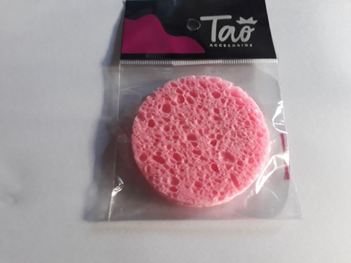

Las humedeces o asi nomss?
Claro, las meto en el chorro de agua y luego la estrujo hasta que no salga mas (no hacer percha la esponja).
Son estas, pero la mía es de color discreto.
Fijate que no sean de plástico...ni las otras que te roban $250 por cada una. Las mías venían en un pack de dos esponjas. Se llaman "esponjas demaquillantes" o verdura similar.

Gracias Eduardo. Voy a ver qué consigo. Sino, me compro un kit de maquillaje, y a la noche lo uso y me hago unos mangos... :ROFLMAO: :ROFLMAO: :ROFLMAO:
Tenes que buscar unas esponjas redondas que usan las viejas para quitarse el maquillarse. Yo tengo de esas hace mas de 10 años...y ya habría que cambiarlas. Valen dos mangos y no se queman con el soldador.
Yo también las uso gracias a mis hijas :love:
Es exactamente el mismo tipo de esponja con que vienen las estaciones de soldar, pero con la diferencia que unas valen varios U$ y las cosméticas unos centavos. :cool:
