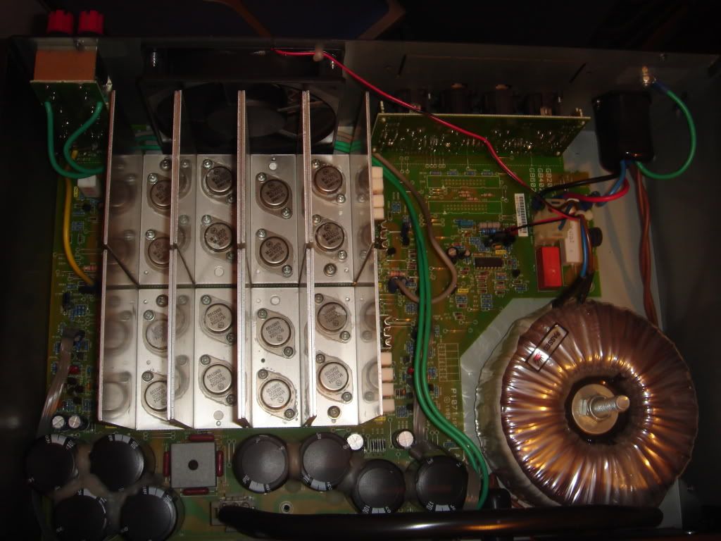

Pues yo creo que se refiere al pcb donde están los diodos o puede ser un disipador con los diodos de potencia enroscados, pero si no postea unas fotos lo llevamos difícil.
Adjunto una foto, en cuanto a chapas... como no se refiera a los disipadores de los transistores...
Si , son los diodos de potencia los que están en la placa disipadora de calor serie mj15024 y gracias colegas por su ayuda, P M olbap gracias por la foto.

Amigo esos son los transistores de potencia prueba todos no es normal que se queme solo 1, casi siempre se queman de los 2 polos osea npn y pnp y pues logico se proteje el power.
00rolo ¿Se te enciende algún led que ponga algo así como protection overload clip o therm? Funciona algún canal? Podrías poner fotos del transistor roto y dónde se ubica ?
Éste es único que encontré en corto y no no hay ningún led que encienda, de echo tengo una resistencia que calienta al encenderla, es 47 Ohm 17 W, es la resistencia que está antes del transformador.

Amigos, ya la encendí uno de los diodos de potencia, el técnico anterior la puso al revés, la coloque donde iba y ya me enciende, pero no me suena el rele rl y1, no me funciona y el abanico, hace intentó de girar pero no lo hace !! Feliz año que dios los guarde.
Gracias Pablo M P y el amplificador ya enciende pero no me da sonido y los transistores con encapsulado están buenos de hecho le cambié uno que sí estaba quemado, los led no me indican protección sólo me indica que está encendido.
