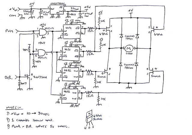

Hola a todos.
Abro este post para solicitar ayuda para la creacion de un puente H que necesito para mover un motor a traves de PWM. La fuente de alimentacion que voy a gastar es de 24V y 20 A, y el motor es de 24V y 500W. Ya lo se, es muy grande, pero es lo que necesito para el proyecto, jejeje.
Navegando por la web he encontrado un proyecto de un chico que me vendria al pelo. Es el esquema de un puente H para las caracteristicas que necesito, pero tengo el inconveniente de que hay componentes que en España no se pueden conseguir (ni siquiera en Amidata o Farnell) y no he podido encontrar equivalentes. Os explico:
Eso es el esquema para un solo canal, que es lo que necesito, y esta es la lista de componentes:

La primera duda que tengo es sobre la resistencia de 4K7 que sale del pin5 del HCT08. No pone donde va, y aunque imagino que ira conectada a masa me gustaria que me lo confirmarais.
Los FQP47P06 no se pueden conseguir en ningun sitio. Solamente los he podido encontrar SMD, y como que no es plan, jeje. He estado investigando y los equivalentes para poder sustiruirlos serian los IRF4905, y los FQP50N06 los podria sustituir por los IRFZ44N, pero me encuentro con el problema que el Vgss de los FQP es de +-25V, y los de los IRF es de +-20V. Y como segun el puente de este tio las gates se alimentan directas de los 24V de la fuente de alimentacion, pues .............. se fundirian los IRF.
Imagino que el voltaje que les entra a las Gates lo podria ajustar cambiando las resistencias de 15ohm y las de 10K por unas de mayor valor, pero como tampoco lo tengo claro, pues mejor os pregunto.
Los TC4431 y TC4432 tambien son complicados de conseguir. Antes encontre algun equivalente en Amidata, pero ahora mismo no recuerdo cuales eran.

Hola Amigo, respondiendo a tu 1er. duda la Resistencia que mencionas se conecta a 5V.
Respecto a la sig. duda, revisa el datasheet del C.I. driver TC4432 cual es la tension de salida, con ello veras si puedes utilizar un transistor con Vgs. MAX=20V. de lo contrario puede hacerse un limitador de tension. Sino consigues estos C.I. puede implementarse un driver muy sencillo con transistores.
Como ultimo detalle si el motor que usas tiene una potencia de 500W, la fuente a utilizar debe de entregar un suministro de corriente superior a 20A.

Bueno amigo, en un transistor mosfet, la impedancia de entrada en el terminal puerta (G), es tan elevada que la corriente que circula a traves de el puede despreciarse a terminos practicos, por lo tanto la resistencia que se encuentra en su entrada (15 OHM) no genera caida de tension practicamente.

Bueno, respondiendo nuevamente a tu duda, la resistencia que se conecta como polarizacion del G, es de valor bajo, 15 OHM como tu ejem. esta correcto, si aumentas relativamente ese valor, puedes perder un control preciso del semiconductor sobre todo si este trabaja en conmutacion como es el caso. Ya que al poseer este una impedancia elevada en su entrada, si tu aumentas la resistencia polarizadora, pues la pequeña capacidad parasita que se encuentra entre GATE-SURTIDOR, forman una constante de tiempo considerable, y no seria lo mas conveniente.
Lo que debes hacer es lograr que la tension de excitacion no supere la Vgs max. o bien colocar un diodo zener de el valor apropiado entre G y S mencionados. Saludos.

Una pregunta los mosfet se ta calentaban sin motor?
La diferencia de voltage entre el gate i el drain al menos a de ser 10 v . En la entra del mosfet gate se suelen alimentar a 12v i el drain y motor a 24 v. Eso en los mosfet npn.
El motor consume 20A. En el arranque puede consumir hasta 4 o 5 o mas veces la corriente nominal del motor. Por lo tanto el mosfet y los diodos se quedan pequeños.
Las puertas del mosfet han de estar conectadas o sea a V o masa no pueden estar en el aire si no se te calentaran los mosfet.
Como mas pequeña sea la R del gate menos se calentara el mosfet.
