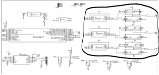

Muy buenas a todos! Necesito ayuda con lo siguiente:
Quiero diseñar un ESC (para motor brushless trifasico) y estoy observando un esquemático en el que no se explica el por que del empleo de células de conmutación en paralelo. Muchas veces los ESC tienen 6 MOSFET de un mismo tipo , pero este tiene 12, 4 por fase (2 de tipo P arriba y dos de tipo N abajo), con las células de conmutación en paralelo como se aprecia en la imagen. ¿Alguien sabe realmente porque hace esto? El chico dice "Por mayor seguridad y disminuir el esfuerzo de los componentes, para cada fase del motor se colocan dos células elementales en paralelo". Lo único que se me ocurre es que lo implementa para dividir la corriente que tiene que soportar cada MOSFET.
¡Gracias de antemano por cualquier posible respuesta!

Ese circuito es bastante muy malo.
El driver me parece bastante muy patatero.
Tampoco lleva diodos volantes, me imagino que con los diodos damper bastará pero no lo tengo muy claro a la larga.
Pone dos en paralelo para tener el doble de corriente. Si hay dos, trabajan la mitad. Se supone.

¡¡Gracias!! Es que estoy haciendo el proyecto de fin de grado de la universidad y quiero saber si podría ser adecuado implementar este circuito para una corriente de 30A (Se que para soportar esa corriente puede que hagan falta MOSFET mas potentes). El circuito final con drivers en el cual nos basaríamos te lo adjunto ahora, pero lo que no se es si realmente sería interesante tener esas células de MOSFET en paralelo o podríamos conseguirlo simplemente con una célula de MOSFETS por fase.

¿Que opinas también sobre este diseño? ¿Cuál crees que es mas conveniente para luego adaptarlo para ser capaz de funcionar con 30A? Este directamente lleva una célula de conmutación por fase en vez de dos en paralelo.
