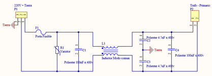

El fabricante de el modulo que utilizo para alimentación aconseja realizar un filtro EMI, como se aprecia en la foto, a la entrada. ¿Crees que es necesario?
A la salida de la fuente también instala un condensador de 220uF, el cual dice: "C2 filter capacitor can reduce the output ripple from the original 50mV to the 30mV."
Luego utilizo un conversor DC-DC de 24vdc a 5vdc, del mismo fabricante, en el que también aconseja un filtro EMC a la entrada, el cual creo que voy a descartar por que es un poco mas complejo e incrementaría las dimensiones máximas de la placa que me puedo permitir. ¿Es aconsejable instalar este filtro o puede funcionar sin el?

Una de las características de ese filtro, es el rechazo al ruido de modo común que puede introducirse tanto en cable de línea, como en el neutro. Esa es la función que cumple L1, C1 elimina ruidos de alta frecuencia y el varistor en conjunto con el fusible funciona como protección contra picos de tensión.
Ese filtro, tiene además una variante, de agregar 2 capacitores a la salida de L1, respecto a tierra, seguido de otro capacitor entre línea y neutro símil a C1 (cumpliría la misma función). Algo así:
En su momento para este proyecto implementé ese filtro simplemente de curioso, para darle un extra al proyecto, pero realmente en el ambiente en el que suelo usar ese generador (mi casa), no tengo problemas con ruido de línea, por lo tanto, daba lo mismo tenerlo que no.
A lo que voy con esto último, el uso de este filtro dependerá del ambiente en el que se use, si es muy ruidoso, vale la pena agregarlo. De hecho, este tipo de filtros se lo vende por separado (no sé el precio, pero debe salir sus buenas monedas). Si te fijás en el proyecto que mencioné, tenés (valga la redundancia) el proyecto en Altium del PCB de ese filtro por separado (una placa de 5x5 cm).
Si, se ve que en las fuentes de PC de alta calidad suelen traer este tipo de filtros en la entrada, en cambio las de menor calidad, simplemente las puentean o no las incluyen en el diseño.
Sobre la pregunta de C2 para la reducción del ripple (que me imagino que su valor estará dado cuando el regulador este a plena carga), si podés agregarlo, bienvenido; la pregunta es ¿vale la pena el esfuerzo?
Dependerá de tus requerimientos a la salida de ese regulador, por ej. si tenés un elemento muy sensible como un sensor que requiere el menor ruido posible para mejorar la calidad de la medición, entonces si puede llegar a valer la pena. De lo contrario, si todo lo que tenés que alimentar esa diferencia del ripple no mejora ni empeora nada, claramente no vale la pena el esfuerzo.
Pensá que estamos hablando de una salida de 5V, sin ese capacitor el ripple es 50mV, es decir el 1%, para bajarlo a un 0,6%. No veo que sea algo que modifique mucho para un uso general.

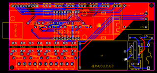

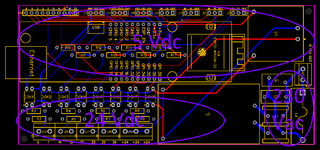

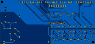

Creo que ya tengo el diseño definitivo de mi placa. Pero me queda decidir el tema de el/los plano/s de masa. He diferenciado tres zonas en la placa 230 Vac, 24 Vdc y 5 Vdc como se aprecia en la siguiente imagen:
Barajo dos opciones. Una primera en la que hay un único plano por ambas caras de la placa, unido el GND de la fuente de 5V. (De momento aun tengo GNDs separados), como se precia en la siguiente foto:
Y una segunda opción en la que hay un plano para la zona de 5Vdc, por ambas caras y unido a el GND de esa fuente. Y un segundo plano para la zona de 24Vdc, por ambas caras y unido a el GND de esa fuente (De momento aun tengo GNDs separados). Ninguno de los dos planos cubre la zona de 230 Vac, no se el motivo por el que hago esto pero lo he visto hecho en alguna placa, como se precia en la siguiente foto:
El motivo por el que separo los GNDs es por que la linea de 24 vdc va a tener longitudes de conductor considerables pudiendo llegar incluso a 15-20 metros, me da la sensación que puede ser un fantástico receptor de ruidos, Que tampoco se si es muy correcto.
El acabado de mi circuito queda de la siguiente manera:
Por favor, ya me aconsejareis que tipo de plano os parece mas apropiado.
Un saludo.
Definitivamente, la segunda opción. Las únicas correcciones que le haría yo al PCB:
- Tratar de llevar el conector U1, al extremo de la placa, como lo tenías antes. Y de ese conector, asegurarse que la distancia entre los pines (Fase y neutro) sea la adecuada (acordate que tenés 310Vpico).
- Trataría de evitar que el plano de masa, tanto de 24v, como de 5v pase debajo de U2 (lo mínimo indispensable por el lado izquierdo -VO).
- A las pistas en general, las engrosaría, ya que hay espacio de sobra.
- Lo mismo con las islas, aumentaría su tamaño (esto da mayor facilidad al momento de soldar y si el PCB fuera casero, también facilita el agujereado).
El conector que utilizo es para una nominal de 300V y una intensidad de 16A. Intento llevarlo al otro extremo.
Facil.
Me es muy fácil engrosarlas en la zona de 24Vdc pero en el resto de la placa aunque quede espacio, las pistas están muy concentradas en un trozo pequeño y si las engroso me quedan trazados muy sinuosos y con un montón de vías.

Hola @cosmefulanito04

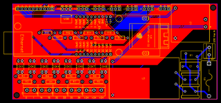

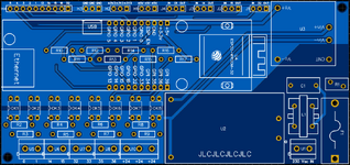

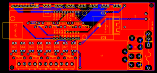

Finalmente he modificado la placa siguiendo tus consejos:
1º Llevar el conector U1 al extremo de la placa.
2º Evitar que el plano de masa, tanto de 24v, como de 5v pase debajo de U2.
3º Engrosar pistas.
4º Engrosar islas.
En las fotos se puede ver el resultado:
Por favor ya me dirás si le realizarías algún cambio mas.

Con respecto al PCB:
- Ahora las pistas me gustan más.
- Me olvidé de mencionarte algo con respecto a los planos, es importante que todas las islas/pads que se conecten al plano, tengan la opción de relief térmico, que evita problemas a la hora de soldar. Esta opción, no recuerdo si está cuando generás el plano o tenés que agregarla como rule (yo creo que era rule). En la 3era imagen si se puede ver algunas islas con este relief en la capa inferior, pero no así en la superior (por ej. Vo-).
- Finalmente, el último consejo, que también se me pasó en el mensaje anterior, es tratar de hacer las vías un poco más grandes, si es posible. La mayoría son de señales, pero de todas formas si se pueden agrandar, mejor.
Más allá de los detalles menores, en general, parece bien encaminado.

Perdón me respondo a mi mismo, el esp32 utiliza la misma antena para bluetooth y para wifi, con que utilizando el modelo que lleva antena exterior solucionaría el problema.
Aún así haré un diseño de placa en el que no cubra esa parte ni con pistas ni con planos de masa y por favor ya me diréis que os parece.

Doy fe de que el plano de masa si te va afectar cualquier tipo de señal RF en la dirección en la que está el plano (la transmisión deja de ser omnidireccional), pero eso deberás tenerlo en cuenta incluso con el gabinete que uses. Por eso, la antena para el WI-FI que mencionás es la mejor opción.
En el caso del Bluetooth, supongo que su uso será para tareas "administrativas" que requieran un operario cerca del PCB.
No sé si alguien lo ha comentado, pero me parece ver capas de cobre, pistas y cosas en el área de influencia de la antena del esp32.
Hay que dejar unos mm a la redonda libres de todo.
La propia huella del esp32 en kiCAD tiene un "área de exclusión" que lo indica. A lo mejor es que los programas "buenos" no la llevan.
