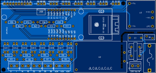

Hola adjunto nuevo diseño, he separado pistas y planos de masas lo máximo posible el ESP32, he modificado la conexión de los planos a los pads (relief térmico).
Por favor ya me diréis que os parece.
Con respecto a la separación de los planos de masa de pads y el resto de pistas he utilizado 0.508 mm. Que es la máxima separación que utilizo entre pistas, ¿Os parece apropiada?, ¿Se quedaran muy próximos a los pads?.
Yo creo que en general te quedó muy bien.
Algunos fabricantes de PCB te permiten calarlo sin costo adicional, eso podría ser interesante para separar aún más la zona de 220v del resto.
