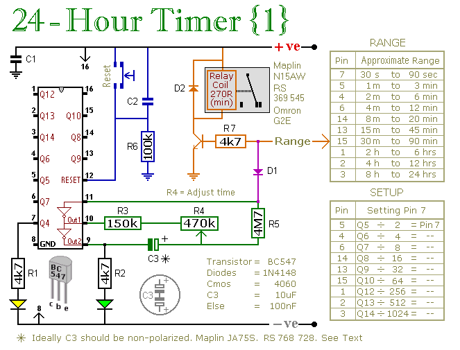

Necesitaría ayuda para crear un recordatorio diario que alerte mediante vibración, se active solo cada 24h, tenga un pulsador para detener la alerta, y que a su vez, si es posible, el pulsador sirva para programar el recordatorio dejando pulsado al menos 3 segundo. He estado buscando información y voy perdida respecto a los elementos electrónicos que realmente necesitaría, pues sería algo así como un reloj despertador pero que no necesita pantalla para la hora, solo temporizador con ciclo de 24h que active un vibrador y se pueda reiniciar mediante el pulsador para su fácil programación. El problema es que no entiendo bien cuando usar cara tipo de componentes, ni que tipo de circuito integrado necesitaría, en caso de necesitar alguno. La ayuda es para un proyecto universitario de diseño de producto y la electrónica no es lo mio. ¿Alguien interesado/a en hacer una colaboración? Si consigo los objetivos de proyecto la idea seria llevarlo a mercado.

Con un CMOS 4060 24 Hours Time con botón de reset, puede construir un timer recordatorio para un evento que vibre cada 24 horas muy económico, sea para recordar algún medicamento o algo parecido, al circuito le agrega un microvibrador y listo el Chicharrón.
¿Que necesitaria para que el reset del CMOS 4060 requeriera de presionar el pulsador durante un par o tres de seguntos? esto me garantizaria no reiniciar el contador por error.

Reemplaza el Relé por el microvibrador y listo.
