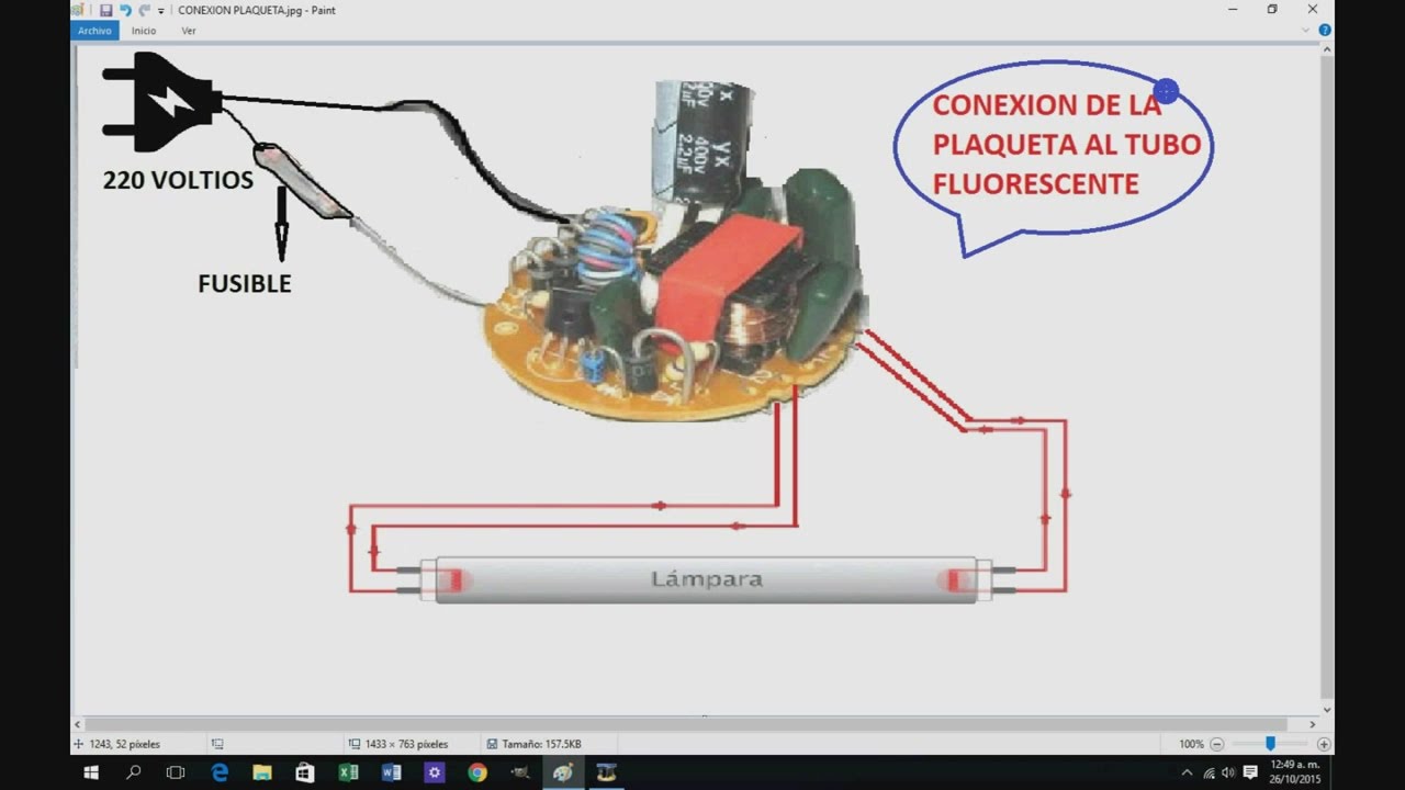

Buenas noches a todos, espero que me puedan ayudar, tengo ésta lámpara que compré en China y funciona con 230 Volts ya no puedo devolverla, quisiera saber que pieza puedo cambiar de aquí dentro para que funcione con 120 Volts.
Dice que la lámpara funciona con 7 Watts

No entiendo nada, el enuncado dice bajar y el desarrollo subir la tensión.
¿Vas a bajar o vas a subir la tensión?
En ambos casos la respuesta simple no es electrónica, es eléctrica y se llama autotransformador , es tremendamente común y reversible.
Basta con pedir "autotransformador 220 a 110V de 15E o más.
Si lo que quieres es modificar el circuito, ya depende de si es elevando o bajando la tensión, de la frecuencia y del circuito en concreto.
Aclara la pregunta y afinaremos las respuestas.
Hola a todos , caro Don Zuriel6680 busque por un autotransformador de 220/110V por 10W de potenzia es lo suficiente,
Generalmente ese tipo es vendido para bajar de 220Vac ( entrada) para 110 Vac (salida) , pero muy afortunadamente cuando conectado al revez hace la función reversa o sea conberte 110Vac en 220 Vac ( tensión que funciona tu equipo Chino).

Reemplaza la plaqueta por un balastro de lámpara de bajo consumo de entre 8 y 11 Watts.
Ok voy a revisar nuevamente también sabes algo el froluresente está puenteado.uno con el otro océa que nadamas tiene dos cables para conectar será por eso ? Le.quito.el puente entonces ?
