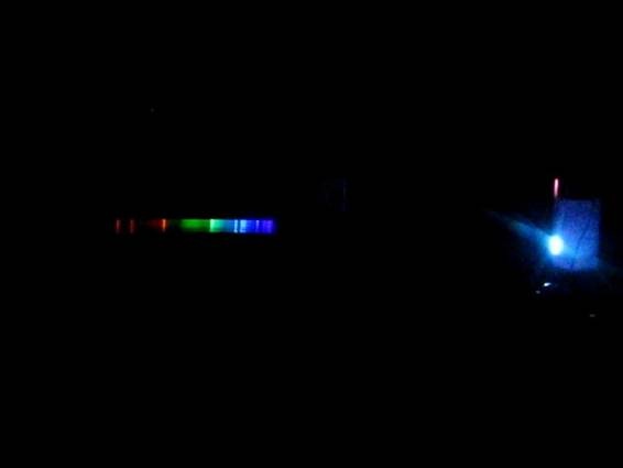

Filmé algunas detonaciones y me encontré una interesante secuencia de imágenes analizando frame a frame, en principio algunos "fantasmas" y por otro lado los colores que se generan por la volatilización de los metales que componen el fusible
Esta es una detonación de un fusible de cobre
Esta es de un fusible de hierro
Estoy intentando capturar los espectros de emisión o absorción ¿? no se a cual corresponde esto, instalando una red de difracción en la cámara, solo que no le puedo dar justo el ángulo para que aparezca, además el chispazo es un flash que vela la imagen

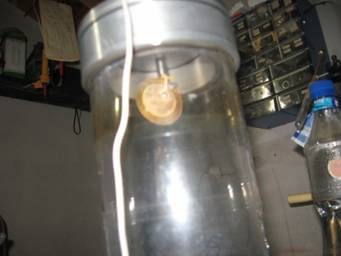

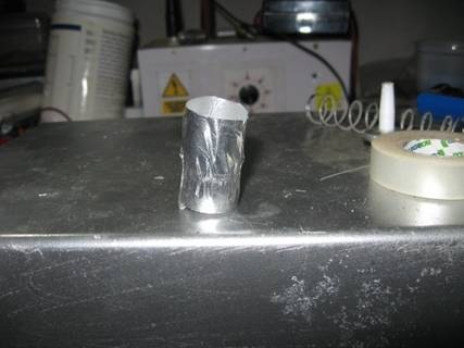

Aprovechando este dispositivo que estoy probando y que dispongo de cámara de vacío he realizado una prueba simple para ver que pasa.
Consiste en adaptar el filamento explosivo dentro de un frasco plástico al que le he cortado la base y he sujetado con cinta papel de aluminio, el papel es frágil y lo suficiente rígido para mantener la deformación que le provoque la onda de choque.
El primer petardazo lo hice al vacío, a unas 400 micras, un vacío no tan vacío de una bomba mecánica, al momento de la explosión la presión subio unas 300 micras sobre el valor que tenía producto de la volatilización del material del fusible, van unas fotos
El foil de aluminio quedó intacto y es muy curioso el no escuchar ni un ruido cuando ocurre la detonación
Estas fotos que siguen corresponden a la explosión a presión atmosférica

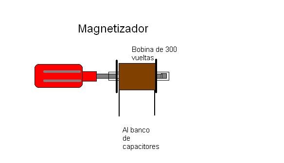

El magnetizador
La misma bobina usada en el coilgun, esta vez para magnetizar elementos, en este caso un destornillador. El pulso magnético que produce la descarga orienta los electrones del acero dejando la pieza imantada.

8. Espectros metálicos
Tema que promete mucho

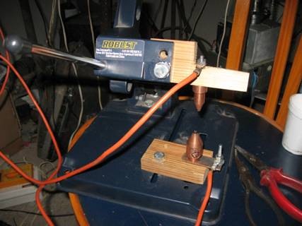

9. Soldadura de puntos

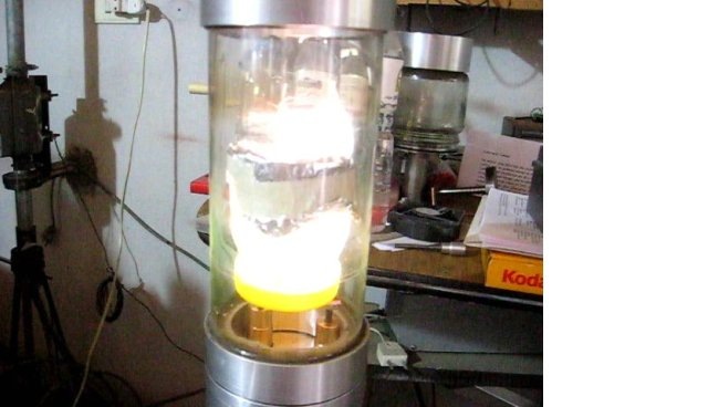

10. La compresión de la materia por el pulso magnético
Interesante efecto de los campos magnéticos sobre la materia
