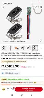

Voy a echar un ojo a ver como se desenvuelven el esta aplicacion.
Muchas graciasss
Vale, si venden los banderines vacíos la cosa mejora.
Busca cosas de este tipo:
Te faltarían aún bastantes cosas; las baterías y su gestión, los pulsadores, los vibradores etc
De todos modos visto la relación coste/beneficio, puedes comprar un montón de cosas de estas que si no acaban de funcionar pierdes poco pero si llegan a funcionar ganas mucho.
Aviso de que no suele ser tan sencillo como parece a simple vista, estos modulitos son engañosamenta baratos, empiezas a sumar la batería, el regulador de carga, conectores, pulsadores etc y no son 2€
