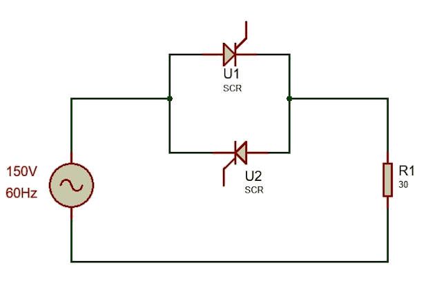

Este esquema aqui abajo, explica esquemáticamente, como funciona un thyrystor en tensión alterna VAC , segun como lo conectes.
Si fuera tension continua VDC , una vez disparado, nunca se apaga.
Despues está el TRIAC que es parecido a 2 thyrisstores conectados como en la figura abajo
TRIAC
THYRISTOR conectado a VDC ( no se apaga hasta que no desconectas la fuente de 12 voltios.
pero este puede trabajar en 220 VAC alterna, como si fuera un transistor pero hasta una frecuencia de linea, no mucho mayor a 400 HRZ
(lamentablemente su funcionamiento no es muy intuitivo, pero sirve.)

No me parece correcto el esquema …
Lamento que no estuviera usted a las 2 AM para explicarnos lo.
Si, la pila ó batería está invertida pero aqui es irrelevante porque....
Es meramente ilustrativo, tratando de explicar una caracteristica típica de este dispositivo, aunque no es su configuración habitual.
Sin embargo, si usted lo implementa sin el error, generalmente la lámpara enciende , que ese era el propósito principal, desde un enfoque didáctico, para quien pregunto y que ademas, vive en una isla sin recursos y no distingue un transistor de un thyristor.
Los demas, vá por FEDEX ;)
Eventualmente, puede usted modificar a voluntad el circuito, asi nos explica a que se refiere su desacuerdo y aprendemos todos. gracias.
