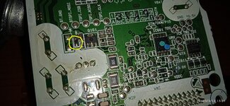

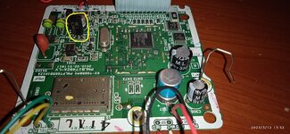

Saludos grupo, estoy atravesando una situación similar al del amigo julian2017, resulta que tengo un telefono Panasonic inhalambrico del modelo KX-TG6581 que no me quiere trabajar y al explorar visualmente su placa detecto que tiene un transistor explotado y otro componente SMD que parece ser un diodo. En ambos casos no logro identificar sus valores pues no tiene letras visibles que me lo permitan. Adjunto imágen de ambos, espero puedan ayudarme al menos con el diagrama electrico de este equipo pues no logro encontrarlo.
    161.9 KB · Visitas: 11
    159.8 KB · Visitas: 11
Deberas analizar tu las funciones de esos componentes, porque por la foto, no se aprecia nada.
Aparte los capacitores que se ven, parecen ya deteriorados...
