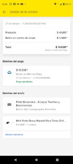

Lo de la velocidad, te doy a la razón, por eso busque lo de conseguir el dimmer, que haya salido de un lugar inesperado fue debido a la duda de adquirir el otro, hubo luego un lugar que estaba algo más razonable, pero al temer que fuese para macanas, no lo adquirí, y yendo de camino de regreso a donde vivo me acorde de ese otro.
Fue poco más de 6 dólares, dado el envió (más caro que el producto encima), pero bueno, si lo pague pese a eso, es debido que hay una tremenda diferencia en el costo de un minitorno con esa potencia y en lo de armar uno.
En caso de otros productos, por el dichoso envió hace que no convenga :(.
