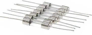

Soldale un alambre o cable en cada punta y convertilo en "axial"

No me gusta ese tipo de fusible, dado que si se quema, tienes que desoldar y resoldar cada vez que suceda

¿un fusible de 25A como el de la foto andaría? no se si me quedan los de 4A

25 A es demasiado , 4 o 5 A (y)
Buena idea, en lugar de desoldar y resoldar, luego pasas los cables de cada lado y queda.

Tengo experiencia estos Minipimers, y te digo que esos fusibles solo son fusibles "comunes de vidrio". El repuesto no se consigue, así que tienes que reemplazarlo con un fusible "Común de vidrio" de 5Amper, de 20mm y Adaptarlo!.
Aquí comparto un enlace del fusible que debes adaptar!. Puedes comprarlo en cualquier tienda de electricidad, es un fusible de vidrio de 250V 5Amper: Fusible vidrio 5Amper Mercado Libre.
