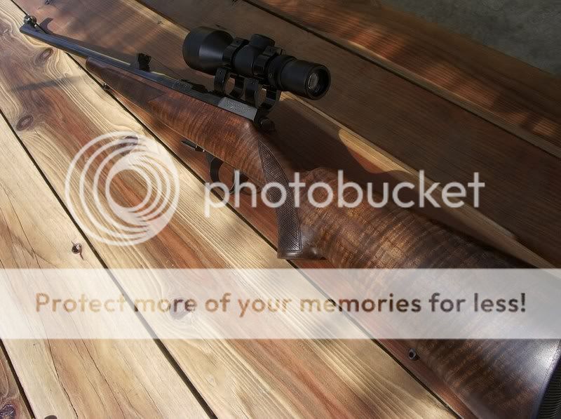

Algunas ideas de terminacion
Aceite de tung
Siempre se aprende algo! ... lo del tung no lo registraba. Parece barbaro... en cuanto seca? dureza superficial??
Lo de la muñeca es un mito ... da un poco mas de trabajo ,pero queda un tacto extraordinario . Solamente hay que hacer unas pruebitas primero afuera.
La poliuretanica que usas de catalizada? ( dos componentes?)
Aca consigo una "ureica" marca Giordano ... muy buena , dura como ojo de vidrio!
Adelante chicos! Sigan "delirando" con estas cosas, por que de terminaciones y lacas no tengo NPI y esto me está dando muchisima info valiosa para mi proximo proyecto.
Yo los sigo on-line!
El aceite de tung es un producto elaborado a partir de la resina de las semillas del árbol tung, originario de la China, aunque también se cultiva en otras latitudes, como Sudamérica o el sur de los Estados Unidos. Se trata de un protector de la madera bastante difícil de encontrar, aunque a través de Internet puede adquirirse sin problemas.
Su principal ventaja, frente a otro tipo de aceites, como el de teca o el de linaza, es que se trata de una sustancia mucho más resistente. Además, no altera el colorido original de la superficie tratada, debido a que es bastante transparente y amarillea menos.
El poro de la madera queda sellado tras la aplicación de este producto y su superficie se endurece de forma que se logra una mayor protección.
Este producto me lo recomendo un muchacho que es luthier, se usa mucho en la fabricacion de instrumentos musicales, increiblemente la Republica Argentina es uno de los exportadores mundiales mas grandes, su precio varia donde lo compres, desde 20 pesos el 1/4 litro a 60 el litro. En la culata del rifle que postie arriba el aceite esta teñido con anilina azul, para darle ese tinte oscuro y menos amarillento. Es oloroso, en cuanto se aplica tiene olor a pochoclo :)lol:), pero este desaparece, con los dias. Donde compre el enchapado tenian aceite de lino, que es mas oscuro, pero me dijeron que es pegajoso, y no me lo recomendaron.
La otra opcion que tengo es el Cetol, viene en distintas variantes, con tonalidad o transparente, mate, satinado o brillante. A diferencia del aceite, deja el poro abierto y la madera respira.
El cetol lo conozco , pero es para exteriores! es piola para darlo porque no hace cascara ... pero la terminacion.. uhmmmm
Aceite de lino: NI LO INTENTES !! años para secar ... es la base de las "pinturas al aceite" ... ANTECESORAS DE LO QUE HOY CONOCEMOS COMO ESMALTE SINTETICO...
Lo del tung esta bueno , poliuretanos no conozco mas que los de piso , pero tambien demora mucho ...
