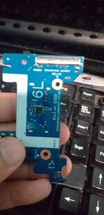

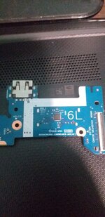

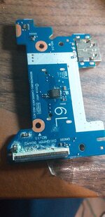

Muchas gracias por sus sugerencias, los videos que adjunta Hellfire son de notebook con una placa muy sencilla en comparación a esta laptop, adjunto fotos de la placa, está junto 3 componentes en un flex con 12 pines mas o menos, por lo que no sabría cómo identificarlo.
WhatsApp Image 2022-11-14 at 02.07.55.jpegWhatsApp Image 2022-11-14 at 02.07.40.jpegWhatsApp Image 2022-11-14 at 02.07.39.jpeg

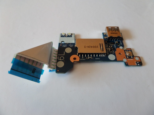

El tema que hay varios modelos de Hp 14 ck (solo eso mencionas), por eso los videos fueron de HP al azar como para tratar de ejemplificar, si nombrases el modelo con el número de serie correspondiente, seria más sencillo encontrar la información adecuada
El de ese modelo se asemeja al tuyo justo, pero no se si andaría
fuente:

Ya limpié el sulfato de la placa con alcohol isopropilico, pero tras esto me percaté que 3 pistas de ese puerto desaparecieron por el sulfato y que hay una mancha negra en el pbc del puerto en una pata desaparecida supongo que por corto en una de las patas. No tengo conocimientos en chip para probar si están buenos, por eso solo busco el boteo desde la placa para comprobar que la pc no esté muerta.

Ese chip que dice realtek, parece que es del usb, en todo caso eso no tiene nada que ver con el encendido.
Entonces sin esa placa, midiendo voltaje en el otro conector del flex el pin que tiene 3,3 V probablemente sea el del encendido
le da un toque a gnd y deberia encender, puede que exista mas de un 3,3V pero solo uno es el de encendido.
Yo tengo si no es la misma, una muy parecida que hace poco desarmé para reparar la bisagra que es un asco lo apretada que la dejan y me partió 3 soporte de un lado (o sea todos).
Si me da ganas, desarmo la mia que funciona y me fijo cuál es el que va al pulsador.
El integrado, creo que es para la tarjeta SD, no del USB...
PD: Viendo las fotos otra vez, es diferente, pero esa placa igual. La mía parece una tablet, y no tiene ni ventilador..
