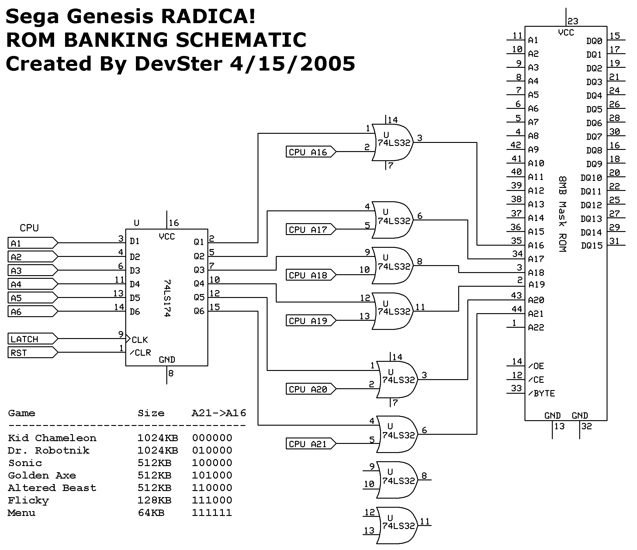

Las memorias EEPROM que busco no tienen que ser las típicas que tiene Microchip, muy útil por supuesto.
http://www.microchip.com/pagehandler/en-us/products/memory/home.html
Más bien en las que se usaban mucho en vídeo juegos de los antiguos como Mega Drive o SNES, cosas así.
Suelen ser de este tipo y a día de hoy no tiene mucha memoria comparado con los que viene en los Pendrive.
http://www.buyicnow.com/files/datasheet/EEPROM/566.pdf
Otra más de su época.
http://processmodeling.org/theory/electronics/ref/micro/eprom/27C322.pdf
Lo curioso que a día de hoy, tienen la manía de los fabricantes hacer memorias segmentadas a 2 o 4 partes, como los bancos de los PIC, así uno se vuelve loco. En este caso da igual.
¿Hay memorias de salvajada capacidad hoy en día como los Pendrive o tarjetas micro-SD como las que busco arriba?
Si los hay. ¿Cómo se llaman para ver las hojas de datos?
