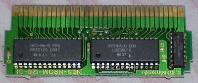

mira como es esta PCB es una NROM es decir no lleva mapper pero si usa el pin de soldadura llamado mirror
una placa de 128 bytes
http://kevtris.org/mappers/nes_discrete/NES_NROM_128.html

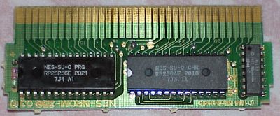

este es diferente:
esta placa usa 256 bytes es diferente la PCB pero ambos no usan mapper.
¿un juego de 128 bytes corre en una PCB de 256?
NO y SI
hay que hacer modificaciones en la PCB , no todas las PCB son PIN a PIN compatibles con una EPROM, EEPROM, FLASH o lo que uses que sea comercial.
hay que hacer modificaciones en las PCB.
