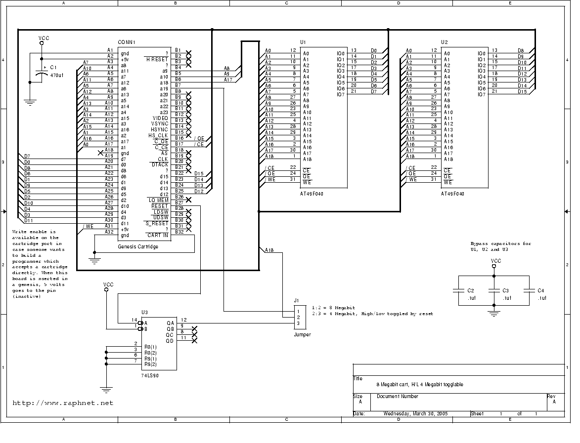

http://www.epforums.org/showthread.php?63960-GUIDE-Make-a-Reprogrammable-Genesis-Cart

Por lo que veo en el esquema del cartucho de Mega Drive, usa un TTL. Así que sospecho que el PIC hace el cambio de memoria cuando hay un juego.
Por ejempl, si tenemos 10 memorias que solo usa un juego para cada uno, con el PIC cambia de EEPROM, no necesita cambiar estados cada dos por tres, así que de paso, se guarda el estado del último juego jugado con posibilidad si deseas programarlo así también.

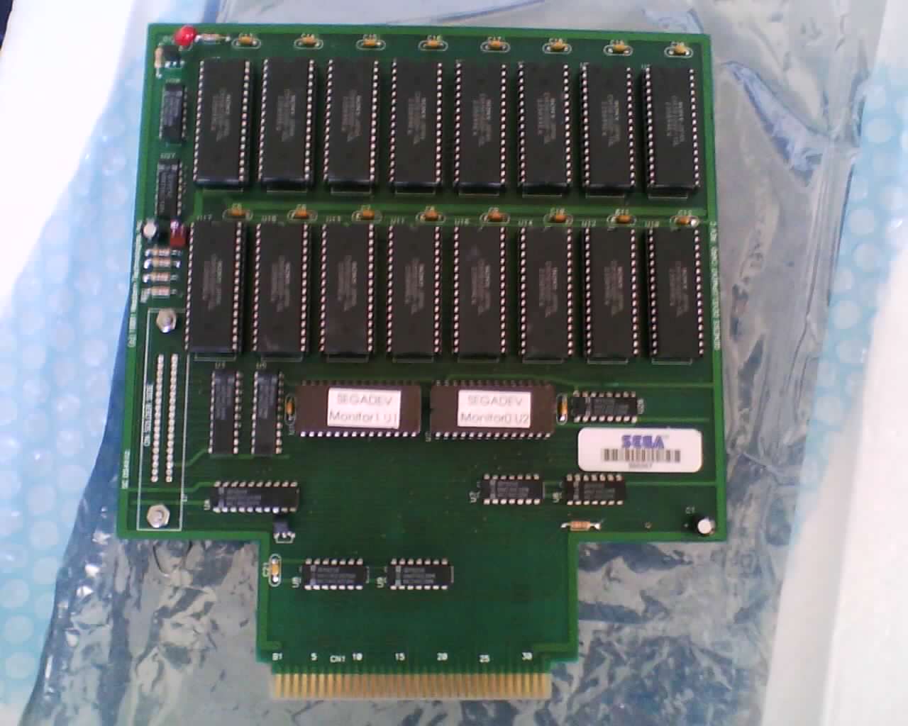

segun foro http://www.smspower.org/forums/12038-ZAXZ80HInCircuitEmulatorER308ERX308PWasWhatsInADevkitAnyway
esa es una cartucho de desarrollo para con puerto paralelo para conectar al pc
(C) 1991 Western Technologies, Inc.
GENESIS DEVELOPMENT CARD REV C
SC DS4992
Memory capacity:
2MB of SRAM (16x Sony CXK581000P 128Kx8 100ns SRAM)
8K of EPROM (2x 27C16)
Upon initial inspection it appears to have an IEEE 1284 (Centronics) connector on the back that interfaces to a standard PC parallel port. On the 68000 side this appears as an 8-bit I/O port at $A13000, which is in the /TIME range yet that pin is not connected on the cartridge. It may do its own address decoding instead.
