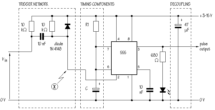

no hay problema hay una forma sencilla de generar un pulso como el que necesitas sin importar si esta unos poco segundos o una hora conectado a masa
Si convendría poner un transistor para asegurar el disparo de manera adecuada
Si te lo puedo explicar, ya que ha eso lo utilizo desde hace muchos años, pero me parecio más interesante e instructivo que lo veas aquí
tu caso se encuentra donde dice monoestable 2 y monoestable3
Leelo detenidamente, cualquier duda consultanos

Me podrías explicar un poco como funciona? En donde se regula que el pulso sea corto así se esté conectado a masa 1 hora. Gracias por la respuesta.
Te lo explico fácilmente. Un condensador tiende a mantener en sus extremos el mismo voltaje mientras está descargado y comienza a cargarse. El efecto es que instantáneamente se comporta como un cortocircuito. El tiempo de carga depende del valor del condensador y la corriente que pasa a su través. En el circuito, cuando uno de los extremos del condensador se lleva a tierra, el otro extremo instantáneamente ve también tierra, porque el condensador está descargado. A medida que el condensador se carga a través de la mayor o menor corriente que entrega la resistencia de 10kohm, el voltaje de ese terminal va subiendo de 0 a VCC momento en el que podemos considerar que el pulso hay acabado. Como en ese momento el diodo está en inversa, no conduce. Cuando se suelta el pulsador, necesitamos el condensador descargado para que se pueda repetir el ciclo. Como el condensador ahora funciona como una pequeña batería que se ha cargado a Vcc y el terminal se encuentra también a Vcc a través de la otra resistencia de 10k, el otro terminal ve Vcc+Vcc=2Vcc. Como en el terminal del ánodo del diodo el voltaje es mayor que en el cátodo puesto que 2Vcc>Vcc, el diodo conduce y permite que el condensador se descargue. Si el diodo no estuviera, el condensador se descargaría por la otra resistencia, pero el diodo impide que el terminal 2 del integrado vea un voltaje mucho mayor que Vcc, protegiendolo de sobretensiones.
