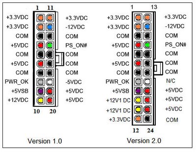

Cómo incluir una batería de 12V a una fuente de poder?
Hola a todos, estoy interesado en armar una serie de cpu en esta configuracion, pero me llama mucho la atencion el uso eficiente o minimalista de colocar la fuente con una bateria
Alguien puede darme alguna idea que debo considerar para poder hacer eso?
previamente gracias ...

una manera muy senciilla de hacer es que compres un cargador de bateria de auto, una bateria de auto y una fuente ATX para carputer http://www.logicsupply.com/m2-atx/

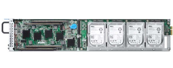

bueno mi hermano da servicio a una empresita que tiene un par de servidores, tienen dos fuentes de poder c/u, 4discos duros, como 8 ventiladores y pesan como 500kg :D..
una seccion es algo como esto:
como que reemplazan una tarjeta de video no?
http://www.servidoresrack.com/uploads/dell-arm-rack-server.jpg
no
de las 2 fuentes trabaja solo una la otra es de respaldo
los discos duros y los ventiladores no consumen tanto
el peso es por que todo esta hecho mejor y mas grande
los servidores traen una tarjeta de video basica,solo lo necesario para conectar la pantalla

Quieren oir acerca de servidores de bajo consumo?, en una empresa vi que utilizaban una notebook de servidor, y además poseía un servidor virtual, es decir 2 en 1.:eek: Pues tenían muchos problemas de cortes de energía.:D
Como estoy recientemente registrado y no me permite colocar direcciones, pero hago el intento muycomputer.com/ 2009/04/03/actualidadnoticiasservidores-de-google-desvelados_we9erk2xxdbjc9ywmp4z13jq3827pcqc_gmgluurg0hvaxa_xvn2ip_m3zuolmij
imagen a la que hago referencia es buscar en imagenes de google "configuracion servidores google"

pero recuerda que una tarjeta no solo nesecita de 12y 5v,
son 12V,-12V,5V,-5V, y 3V3. y no olvides que se necesita tambien la corriente suficiente (cerca de 180W.)

Muchas gracias por los comentarios de todos, este diagrama hace ver todo mas complicado :LOL: Digrama UPS, como dices echar a andar mi imaginacion., espero en un futuro relativamente corto ver como se soluciona esa curiosidad, que si lo ven a largo plazo puede ser de gran utilidad
