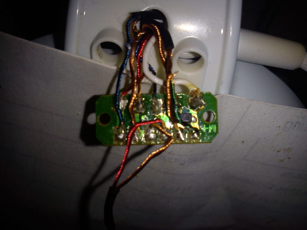

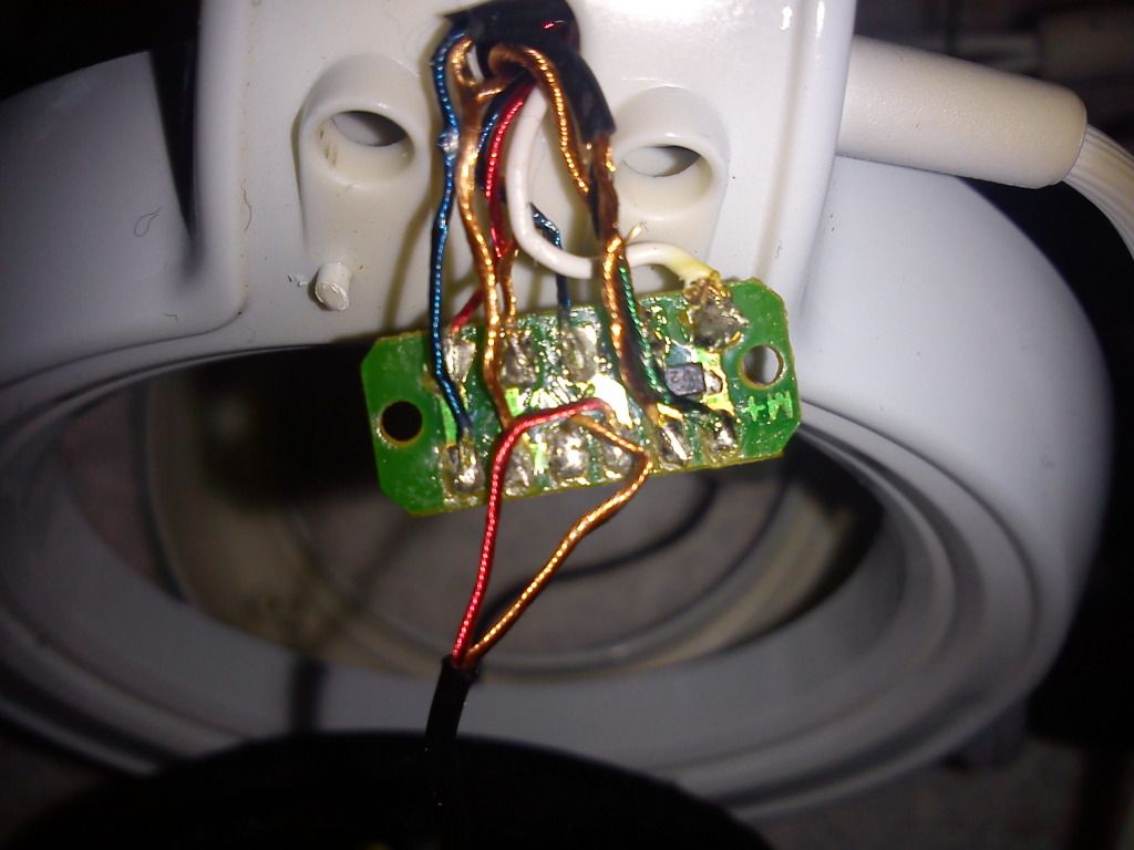

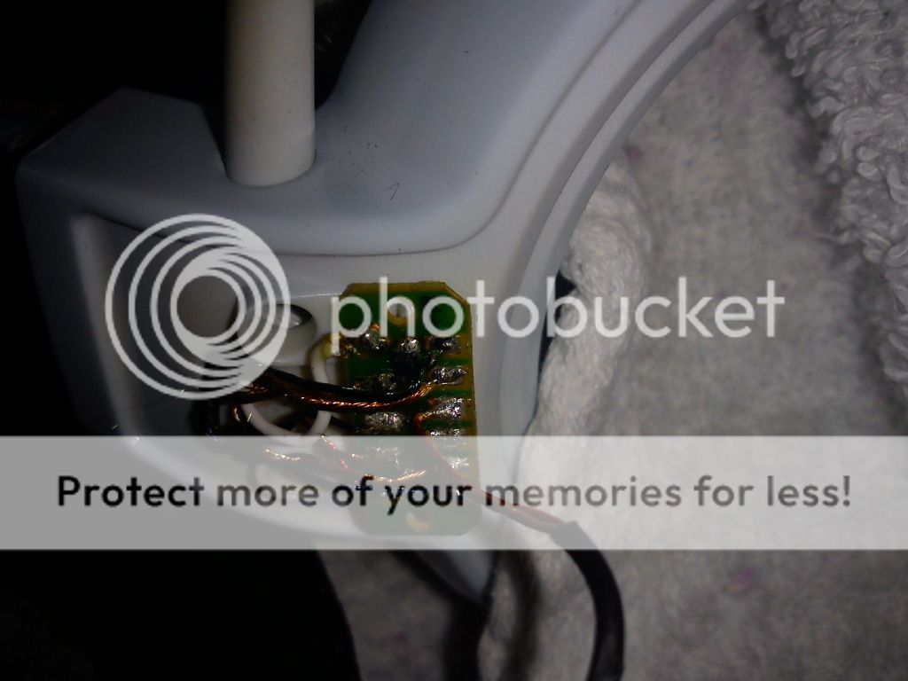

Bueno les presento mi problema o duda como quieran llamarlo, se me dañaron unos auriculares de muy buena calidad (steelseries neckband) quizas alguien los conosca. Bueno le cambie todo el cableado soldando pieza por pieza con la mayor precision posible, en un intento de quitar el estaño viejo de la plaqueta donde se unen los cables se daño un circuito (Imagen Plaqueta.jpg).
El circuito que se daño aparenta ser un enlace simple entre dos cables (cable 3 y cable 9) probe unirlos directamente entre si. Tras soldar todo funciono todo excepto el auricular derecho... (a continuacion pondre la dispocision de cables segun los circuitos de la plaqueta) probe el auricular por las dudas de que estubiera dañado ya que pudo haberse dañado por algun choque de electricidad estatica suministrada por mi cuerpo y no estaba dañado, funcionaba pero no conectado al resto.
La dispocision de cables en la plaqueta es esta:
1) Cable verde
2) Cable Rojo -Verde
3) Cable Rojo
4) Cable Amarillo o Dorado como quieran decirle
5) Cable Azul
6) Cable Amarillo Positivo (auricular izquierdo)
7) Cable Rojo Negativo (auricular izquierdo)
8) Cable Amarillo Positivo (auricular derecho)
9) Cable Rojo Negativo (auricular derecho)
10) Cable Amarillo Microfono
11) Cable Rojo Microfono
Como veran en la imagen entre los circuitos 4,5,10 y 11 aparece un pequeño componente, disculpenme pero no he podido identificar que es ni que funcion cumple.
Aseguro que todos los cables estan bien soldados y sanos ya que los cambie de punta a punta. Bueno sin mas que decir les planteo las preguntas. ¿ Que puede estar "mal" como para que el auricular derecho no funcione ? ¿ Ese pequeño componente que es y cual es su utilidad en los auriculares ?. Desde ya muchas gracias.
PD: Casi se me olvida, es la primera vez que veo una plaqueta en unos auriculares, eso me desoriento bastante.

bienvenido al foro. creo que tu problema es que te has confundido en conectar los cables de los puntos 8 y 9,conecta el cable amarillo positivo(auricular derecho) en el punto 9 y el cable rojo negativo(auricular derecho) en el punto 8,prueba a hacer esto y luego comentas que tal
Hola, he probado eso y sigo teniendo el mismo problema, el auricular derecho sigue sin funcionar. Alguna otra idea ? Gracias de todos modos.
me imagino que tienes algo asi (archivo adjunto),mide continuidad con un polimetro entre la clavija jack y los puntos en donde van conectados los cables y asi sales de dudas,te digo esto porque puede que un cable esta cortado y aparentemente no se ve. otra cosa,en la fuente de sonido en donde conectas estos auriculares hay sonido por los dos canales?

Bueno en este momento tengo el multimetro sin bateria, cuando compre medire eso que me dijiste y te comentare. Si lo conecte a la salida de audio de la PC, tambien probe con el celular y con un reproductor de mp3 y en todos sucede eso. Saludos

Bueno, les comento que logre solucionar mi problema utilizando este diagrama y eliminado la dichosa plaqueta que tenia.

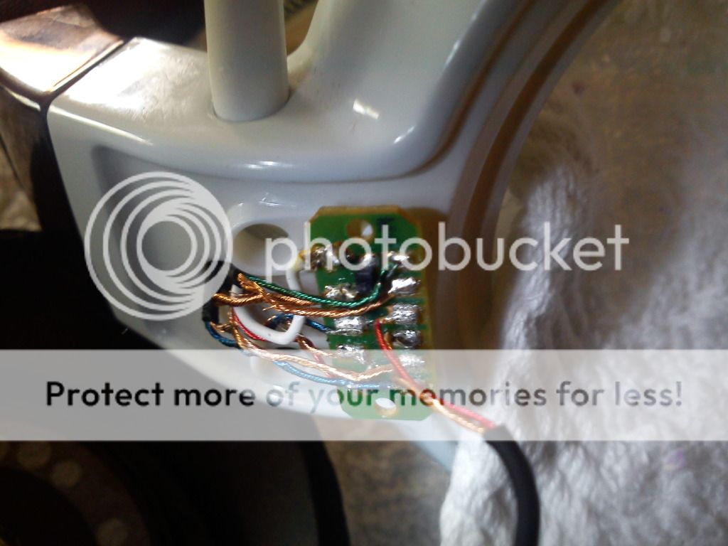

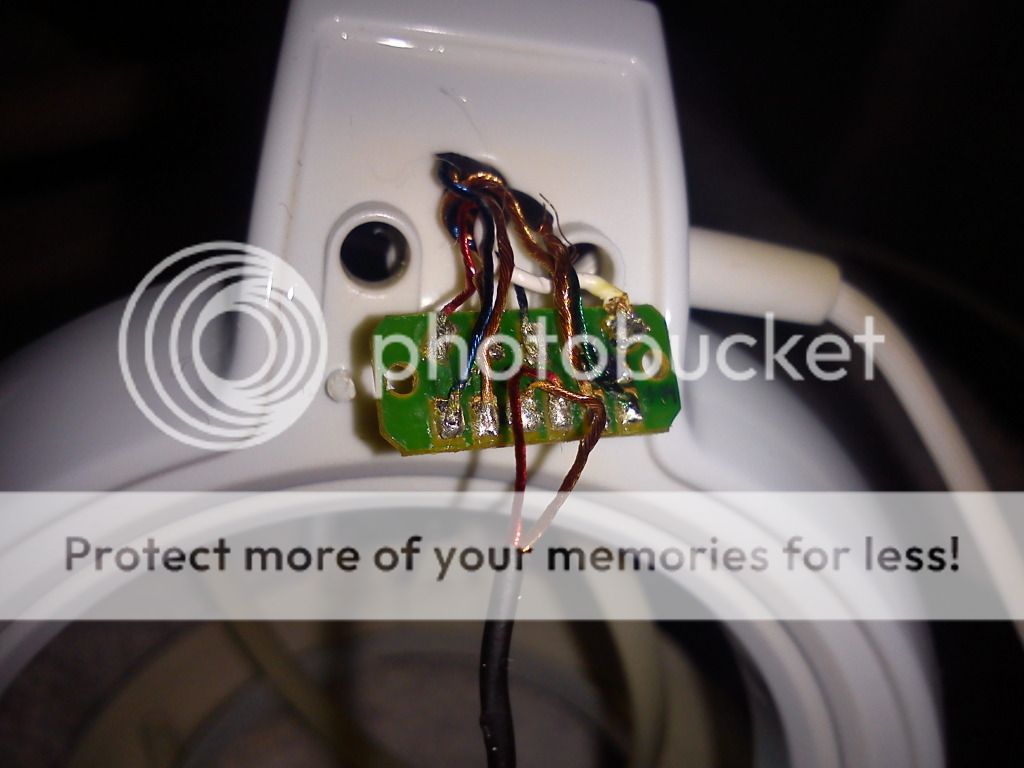

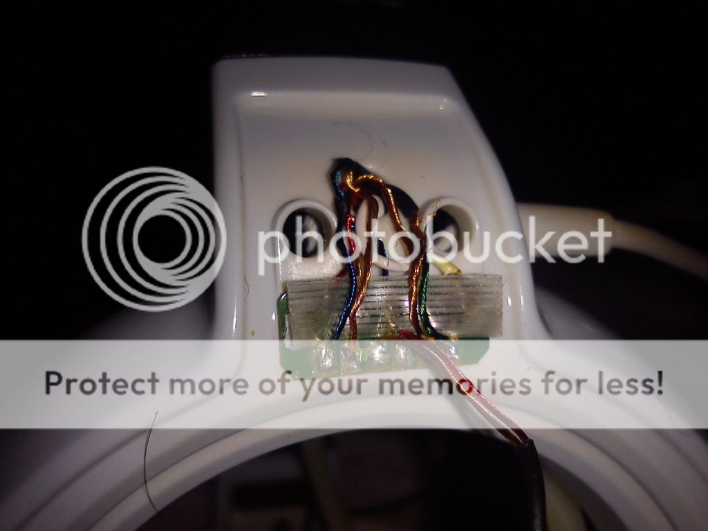

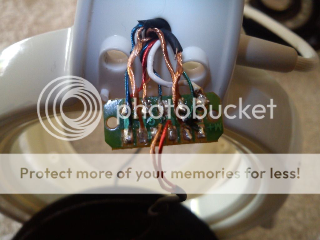

Hola una vez mas, pues aquí les traigo unas imágenes de los audífonos desarmados con la finalidad de orientar e ilustrar a quienes tienen unos audífonos de este modelo y esta marca
Sobre mi problema como ya había comentado antes el auricular derecho se dejo de oír así sin mas, el problema a mi parecer esta en el circuito, en las imágenes, si pueden apreciar un "cuadrito negro" del lado derecho del circuito con un numero 2, me parece que ahí es donde se origino el problema, estuve testeando con una pila y un led del plug a la bocina derecha (el diagrama esta arriba solo que al revés, el cable azul auricular derecho y el rojo izquierdo )la parte inferior de la placa son las conexiones a los auriculares y la de arriba es el cable que viene del plug, testeado con el led del plug hasta el circuito los cables parecen estar bien, del circuito a las bocinas igual y del plug a las bocinas también.
Parece que los cables no están rotos, necesitaría un multimetro para hacer mediciones pero no tengo, en fin por ultimo le mande sonido a la bocina derecha y se escucha perfecto, yo pienso que el problema debe ser ese "cuadro" que debe servir para algo....??
Pues bien la solución si el problema es el "cuadro", sin mas remedio es la de: mistykhaL eliminando el circuito y conectando los cables directo. (no se que se pierda en calidad con eso)
Ya solo por saber intentare averiguar que función tiene el circuito en los audífonos
