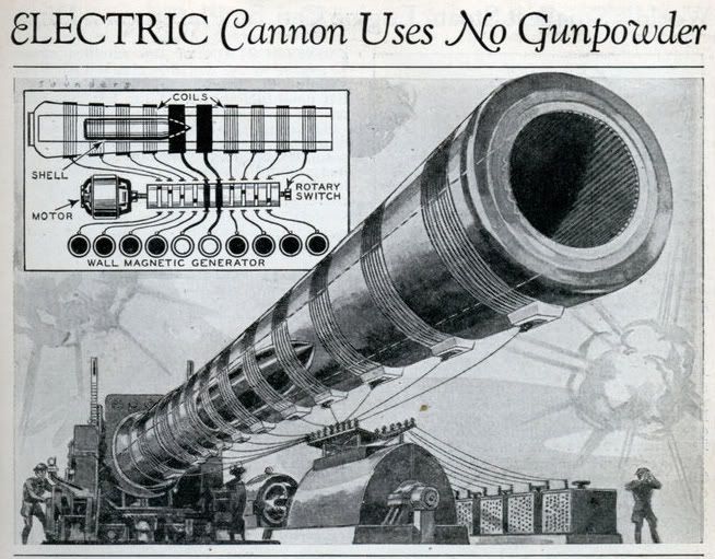

La mayor parte de la descarga debe hacerse antes de que el proyectil pase por la mitad de la bobina --> algo difícil de embocar de una y que encima sea eficiente. Por eso, otros diseños son directamente multietapa.
Aqui un viejo cañón eléctrico por etapas :
http://sandglasspatrol.livejournal.com/54548.html
