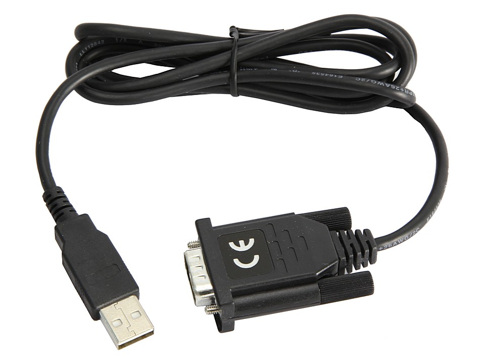

hola tengo un gps garmin etrex y me gustaria cargarle datos rutas y mapas
el cable que he visto es un poco caro y he decidido hacerlo yo pero me gustaria saber si esta bien las conexiones que quiero hacer por que pretendo conectarlo por usb y aqui os dejo una foto para que me digais si estaria bien o por lo contrario no funcionaria
Si no hace falta alimentarlo para conectarlo al pc y pasarle datos, quitas el ground y solo dejas el data in y el data out, así como está, que no reconoce o no aparece nada, pues donde estaba el data in, pones el data out, y donde el data out pones el data in. Eso si no le hace falta alimentación del usb para pasar datos.
Ahora, si le hace falta tienes que usar los 4 pines del USB, el +5V el GND, y data + y el DATA -

el problema es que el cable original para ese modelo no lleva conector usb sino lleva este
http://imageshack.us/a/img833/4733/42539882.jpg
Creo que siendo serie, para conectarlo a usb hay que ponerle un microcontrolador, para poder convertir el serie en usb.
algo como esto:
Dentro lleva un microcontrolador que convierte el seríe en usb.
Si cortas el conector seire y dejas el cable, hay tienes que poner un microcontrolador para poder usarlo por usb.
Eso es lo que he leido, haber si alguien sabe mas que yo y dice como puede ser.
Si lo necesitase, o te haces un conversor serie a usb o tienes que comprarte el cable, que puede que funcione, no se mucho de conversores...

He seguido buscando y veo que se puede hacer lo de la foto que pusistes, pero sin poner el GND, solo el D+ y D- del usb, los de datos únicamente. Según dicen te pediá el driver, seguramente sea el que ya tienes de tu gps. Pues prueba, no debería pasar nada, solo conectas el D+ y el D- en los pines data IN y data OUT del gps, que no reconoce o no hace nada, pues das la vuelta a la conexion, es decir, si pusistes el D+ en esta IN, lo pones en OUT, y así con el otro, hay etonces su ordenador empieza a instalarlo. Es lo que dicen, de todas maneras yo he hecho esas cosas con ratones PS/2 :LOL: , intentar pasarlos a usb directamente y no se han estropeado, solo que el pc me decia que no lo reconocía, no servia ese raton para usb, aunque creo que tambien le tenía que poner controlador...Pero valla, que la cosa es que con los datas no creo que estropees nada.
Entonces, conectas los data (d+ --> data IN, d- ---> data OUT)
Enciendes el GPS y miras como reacciona el pc, haber si reconoce e instala, no reconoce, o no hace nada.
Si no hace nada:
Conectas los data así (D+ -----> data OUT), D- ---> data IN) aqui ya hemos dado la vuelta a las conexiones.
Enciendes el GPS y miras de nuevo como reacciona, si todo va bien perfecto, la idea principal es que el ordenador reconozca el gps e intnete instalar su driver, con eso quere decir que te sirve hacerlo de esa forma.

si como tu me digiste y como si nada el ordenador no se entera que esta conectado
:unsure: Entonces seguramente necesites adactar el puerto serie a USB, comprando el cable, si aqui nadie contestase puedes ir a una tienda de electronica o informatica y preguntar si funcionaría adactar el serie a usb de ese aparato o algun otro cable que tengan para conectar por usb tu aparato
