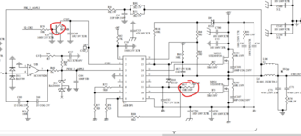

Revisando encontré los componentes de la primer imágen quemados. Los reemplacé, medí los transistores de potencia y el resto de componentes auxiliares y todo ok, pero la condición de falla seguía presente, así que cambié el IC (IRS20957) suponiendo que si se habían quemado algunos componentes auxiliares del mismo era sospechoso, pero no hubo ninguna diferencia. El PIC mantiene ambos drivers en mute por la condición de falla.

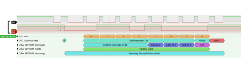

En la tercera imágen está el bus del equipo que funciona OK. Según la hoja de datos del DSP cuando el pin SELFBOOT está en 1 y hay un flanco ascendente en RESET el IC levanta el firm desde EEPROM solito, y es lo que se ve en el bus. Después hay una pila de datos y arranca bien.

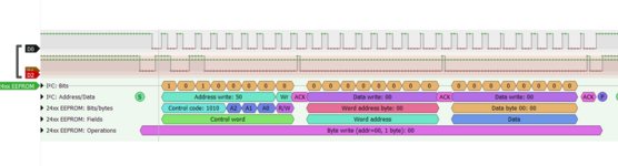

La cuarta imágen es el bus del equipo con problemas. El PIC está por un lado manteniendo al DSP en reset, pero a la vez tratando de comunicarse mediante el bus I2C, lo cual no tiene ningún sentido.
