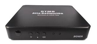

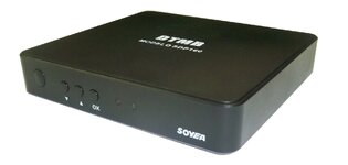

Marca: SOYEA Modelo: SDP160

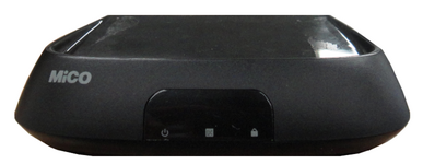

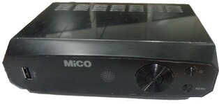

Marca: MiCO Modelo: DT46-N03
Archivo adjunto #5
Marca: MiCO Modelo: DT25-2080

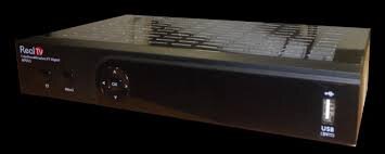

Marca: RealTV Modelo: HMA1

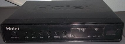

Marca: HAIER
Modelo: HDMB - 2000 -T
Modelo: HDMB - 2000 -T/M
Archivos adjuntos #17 y #18

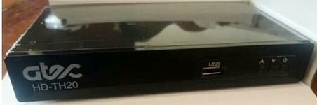

Modelo: HD-TH20
Archivo adjunto #20

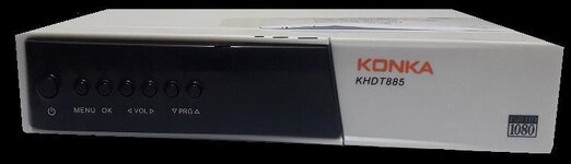

Marca: KONKA
Modelo: KSDT863
Archivo adjunto #23
Modelo: KHDT875-A
Archivo adjunto #24

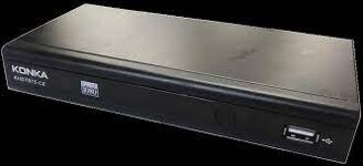

Modelo: KHDT875-CE
Archivo adjunto #25
Modelo: KHDT885-BD
Archivo adjunto #26

Tengo esta caja decodificadora Soyea HDP110D que se queda en el logo de la marca, ya le programé la eprom, chequeo de Volt y todo bien, que puede ser ?, tendrá solución ?
Holaaaaaa
Acorde al defecto que tiene esa Soyea tendrás que volver a flashear la memoria SPI FLASH, pero con la certeza de que el archivo .bin que utilizas sea el correspondiente a ese modelo de Soyea y además de que no esté corrupto. Si actualmente bootea al encender y permanece en el logo de la marca Soyea, generalmente la causa es una falla del firmware, saludos a todos desde Cuba.
