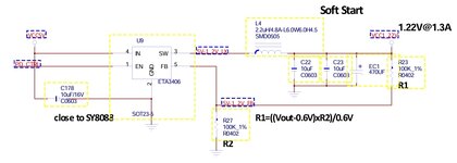

tengo una caja decodificadora gelecT HD-HL1209 que no tiene el regulador de1.2volt al parecer se daño o lo quitaron por alguna otra razón. Como puedo darle solución, ¿ Se podrá crear una fuente externa que me genere este voltaje y trabaje ok.? O donde podría comprar este chip regulador. Agradecería cualquier ayuda porfa.regulador 1.2v caja gelect 1209.jpegGELECT AA1604.jpg
