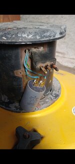

Hola, recurro a este foro porque tengo poco o nulo conocimiento de electricidad y se me quemo la ficha de mi cortadora de pasto. Es una maquina chica, de casa, tiene ruedas y es a cuchilla, se usa enchufada. Necesito saber que tipo de ficha es para poder pedirla o comprarla por internet. Muchísimas gracias de antemano. Adjunto una imagen de la ficha quemada.

No entiendo mucho, pero supongo que te referis a la ficha donde le doy encendido o apagado. Si, la tiene. Eso que ves quemado es la salida del motor, a la que va conectada la ficha hembra que va al interruptor, y de ese interruptor sale el cable por el cual la conecto a la red.

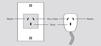

El cable verde central (T) es tierra
El cable azul izquieda (N) es neutro, conocido como negativo
El cable marrón (L) es fase, conocido como positivo y/o polo vivo
Si es la ficha que trajo originalmente de fabrica la podadora, tendrías que cortar el cable de la misma, luego pelarlo un tanto y hacer el arreglo un tanto como se ve en el video.

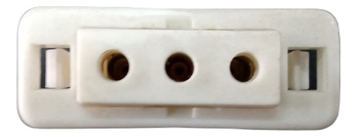

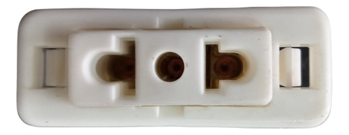

Si justo esa ficha de tres patas no la llegaras a conseguir, la otra que se me ocurre, es esta otra de tres patas

Hola.
Esa clase de cortacésped trae una ficha así en el motor, y de ahí una ficha hembra hasta la llave interruptora. Luego está el cable para el prolongador.
Eso de fábrica, después si fue modificada es otro asunto.
