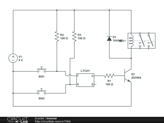

Hola a todos,soy Manel y hace ya que sigo este foro,sin querer molestar a nadie,para empezar no se si es el sitio adecuado para preguntar,pero estoy hecho un lió con lo que quiero hacer y de electrónica no entiendo casi nada y por mucho que pregunte en tiendas de electrónica no me resuelven el problema que tengo,puesto que según ellos nada mas se dedican a vender y ya esta,pero bueno el caso es que me dedico a hacer circuitos de Slot en madera "maquetas"y necesito hacer un cambio de polaridad con un solo pulso,es decir que cuando pase el coche por un trozo de pista aislado (de unos 3 cms. de largo) del carril,me lo detecte a través de un relee que actué como interruptor y este le de la señal a otro para que me pueda enclavar la maniobra, haciéndome así una inversión de polaridad y el coche vuelva a bajar por donde a subido y con otro pulso me lo vuelva a desenclavar,sin que afecte al voltaje que lleva la pista.He hablado incluso con los de CEBEK,pero como hay una empresa que se lo solicito se cierran en banda y no me dicen nada,solo se que con un impreso quedaría solventado,pero como de electrónica yo ni papas,hay que [término innecesariamente grotesco].
Este cambio de polaridad hace años lo hice en uno de los circuitos de slot,pero fue a través de un contactor con su auxiliar y un telerruptor,con el disparo de un micro interruptor en pista,pero me trabajaba a 220 V y daba bastante fallos por no hablar del ruido y lo que necesito es que me trabaje el cambio a 12V o 24V independientemente de la tensión que lleve la pista,que oscila entre 9V y 20V,si alguien puede ayudarme se lo agradeceré muchisimo,un saludo.:confused:

Hola scooter,siento no haber podido contestar antes,resulta que lo que tengo que modificar es solo el cambio de polaridad en la pista y con electrónica,porque por ella circularan muchos coches diferentes y es imposible modificar todos los coches que circulen por ella.
si miras el esquema que he colgado,solo me hace falta algo para que cuando el relee del corte de pista del lazo se excite momentáneamente haga el cambio de polaridad y a sí sucesivamente cada vez que pase por alguno de los dos lazos que hay.
se como hacerlo con un telerruptor,pero sale muy cara la maniobra y lo que me interesa es abaratar costes de montaje,gracias,un saludo Manel.

Busco poder hacer algún circuito de enganche con dos relees,o algo así,pero no se como hacerlo.
A ver si te oriento un poco.
Los dos tramos de pista cortada con un puente de diodos cada uno de forma que allí solo se puede ir en un sentido.
Para el resto un biestable RS , un transistor a la salida y un relé de dos contactos conmutados. En reposo va hacia un lado y en trabajo va en sentido contrario.
El S y el R del biestable lo envía algún sensor cuando el coche pasa por el tramo de pista cortado.
Mas o menos algo así funcionaría.
Los valores están a boleo, pero esa podría ser la idea mas o menos
Hola Scooter, hoy he podido ir por fin a la tienda de electrónica que pe pilla a unos 30 Kms. + o -, y allí surgió una duda, que referencia tiene el LTCH1, según el de la tienda hay cientos. Como comente al principio no ayudan nada, al que no sabe, si no vas con la información correcta, molestas cuando les preguntas algo, cuantas patas?, que patas habría que conectar?, digamos que el viaje ha sido nefasto, si eres tan amable de volver a mirarme lo y decirme lo de la referencia y lo otro te lo agradeceré mucho, un saludo.
Amigo, la referencia LTCH1, solo se trata de un Flip-Flop RS, puedes utilizar cualquiera como por ejem. CD4013 o similar que en este caso corresponde a la flia. CMOS. Respecto a la conexion, baja el datasheet del propio componente, con esa informacion sabras como conectarlo. En este modelo los pines marcados como CK y D, debes conectarlos a GND.
