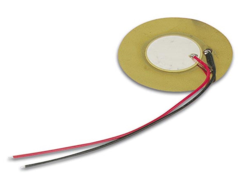

Tengo una pregunta acerca de los piezoelectricos, ¿como se sabe sus características sin saber numero de parte o fabricante?, principalmente su capacitancia ¿se puede saber tomando la lectura con un capacimetro?
sinceramente no
el modelo de un piezo es un oscilador hartley que no es solo un capacitor, sino tambien una bobina y una resistencia

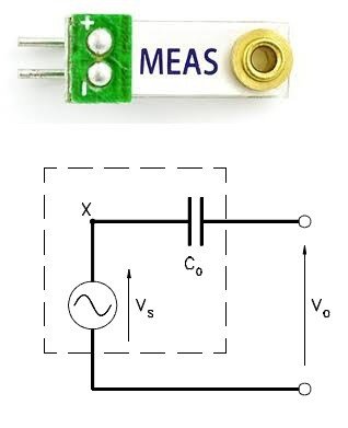

tengo entendido que se comportan como un capacitor:

precisamente eso es lo que busco, obtener a partir de su capacitancia la frecuencia de corte para hacer un filtro pasa bajos.
http://www.scienceprog.com/wp-content/uploads/2013/02/minisense_100_model.jpg
Nop, esa es una simplificación
El esquema que representa el funcionamiento real es bastante mas complejo

ya lo lei, y me queda mucho mas clara la idea del comportamiento del Piezo, y rescato dos cosas para el fin que busco de la explicacion del Dr.Zoidberg:
Estructuralmente no son ni parecidos a un parlante común, es decir que no tienen bobina ni impedancia nominal en el sentido que normalmente la conocemos. Estos tweeters se comportan como CAPACITORES, no como resistencias
El problema con R1 es calcular el valor que debe tener, ya que no se conoce el valor del capacitor del piezo. El valor de este capacitor hay que medirlo, a menos que tengan el datasheet del piezo (JUAAA!)
lo que entiendo es que se comporta como un capacitor y habla de una medicion, yo mido un piezo con mi capacimetro y me da 17nF, ¿mi pregunta es si esa medicion puede tomarse para los calculos de Frecuencia de corte?

fui a comprarme un piezo que me salio "caro" 8usd, pero es el unico del que puedo conseguir la ficha tecnica y es este:
http://www.farnell.com/datasheets/81206.pdf
medi con mi capacitometro y me da 540pF y segun la ficha tecnica es de 1.5nF a 1Khz :(
pero ahora tengo otra pregunta ¿ como se hace esa medicion a 1KHZ? :rolleyes:
