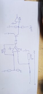

Buenas noches para todos.
Estoy modificando una fuente atx de 700w marca Corsair para convertirla en un cargador de batería de lifepo4
He logrado cambiar las protecciones y que no se proteja por los rails de 12-5-3
Luego en su tl431 moví su divisor para lograr el voltaje a 14.4 volts.
La fuente entrega según su ficha técnica 54 amperes lo cual es demasiada corriente y quiero limitar esa corriente a 20 amperes máximo.
Hice un pequeño diseño para tener una idea de como lograr esa corriente dentro de ese parámetro y que el voltaje se auto ajuste según valla avanzando la carga de la batería . Pero antes de llevarlo a lo físico quisiera la opinión de ustedes si es posible o no. ( El circuito abajo es solo un boceto solo para tener una idea de como quiero controlar esa corriente)IMG_20250806_131733.jpg
Aqui pretendo que mi lm358 compare la caida de voltaje de la resistencia shunt y si esta caida calculada para 20 amperes, y si llega ahí active la salida del operacional y este a un transistor, el cual llevara a tierra el pin de referencia del tl431 (o a través de alguna resistencia) que oblige a bajar el voltaje de la fuente y por ende la corriente circulante por la batería.
Que creen es descabellada esa idea para mi fuente o viable.
Si la fuente utiliza un tl431 para censar el voltaje de salida de la fuente por medio de un divisor de voltaje con resistencias, y pones a tierra el pin de referencia, va a tener el efecto contrario al que deseas que es hacer que el voltaje en la salida de la fuente disminuya.
¿Porqué?
Pues porque reducir el voltaje de referencia en el tl431 es interpretado por el ic pwm como que se ha producido una disminución en el voltaje de salida de la fuente, bien puede ser porque la carga tiene mayor demanda, y la reacción natural para mantener el voltaje estable es a elevar ese voltaje y así de esa forma se estabiliza.
La idea no parece mala, solo debes tener presente como se comporta el amplificador operacional, si colocas un shunt en el terminal inversor (-).
Y un voltaje de referencia el terminal no inversor (+), que por poner un ejemplo pudiera ser de 2V y con una resistencia shunt de 0,1ohm cuando circule una corriente de 20 amperios se va a producir una caída de voltaje en la resistencia del shunt de 2V, cuando esta corriente tienda a incrementar, la salida del operacional va a cambiar pero hacia un potencial de GND pues su salida era positiva antes que el voltaje en el terminal inversor (-) fuera superior al voltaje del terminal no inversor (+).

Malo, malo... @Alice . En las fuentes ATX el Único voltaje que se regula es el de +5V. Con el cambio de referencia del TL431 has alterado la regulación de los +5V y, por ende, el resto de tensiones de la fuente.
Para carga de baterías LifePO4 se requiere una tensión limitada de 3,60V por celda, por lo tanto, si piensas en 14,4V estás pensando en una bateria tipo 4sNNNp. La corriente sobrante no impide ni modifica nada. Tampoco requiere control por estar esto sujeto al BMS propio de la batería.
Espero que no estés pensando en conectar una batería sin BMS.
