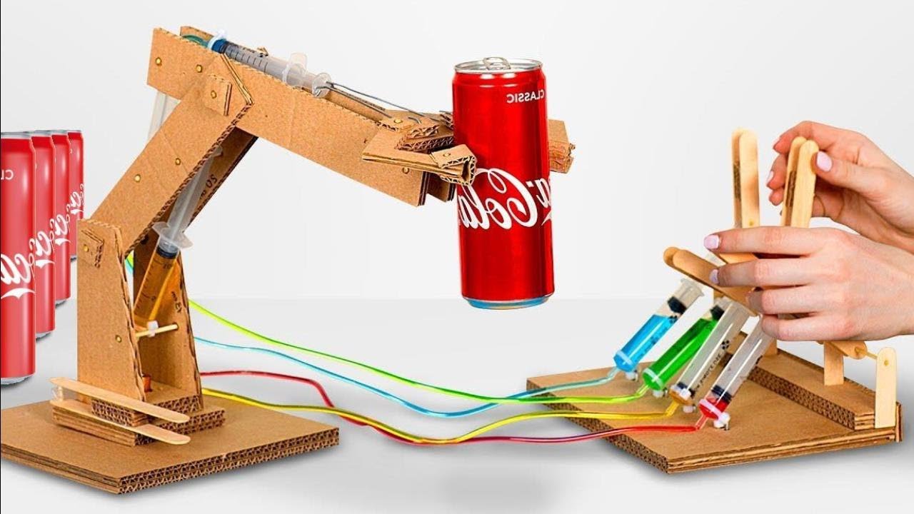

Compre cilindros con los agujeros mas grandes que el anterior. Les aviso en una semana cuando me lleguen y pruebe. Si no hago la prueba de todo el sistema en fisico no sabre si funcina bien o no, la logica me dice que si ya que aunque no fue hecho para hidraulica al final es el mismo principio.
Conceptualmente no funciona por que no tenés realimentación de posición del pistón remoto..sin hablar del retardo que tendrías dentro del lazo de control.
Suerte con el invento!!!
Puedes explicarme este punto? Realimentacion de posicion del piston? A que te refieres? Hay que alimentar constantemente el piston?

Lo malo del mundo real es que es real.
El papel lo aguanta todo y el YouTube ya ni comentamos.
La realidad es que a cada cosa que añades añades imprecisión, fugas de aceite en las juntas, holguras de los piñones, compresión y descompresión de los tubos...
El aceite no se comprime pero los tubos se hinchan al meterles presión...
Vamos que eso va a funcionar rematadamente mal y encima pones cuatro mil cosas.
Pon el motor donde esté lo que tengas que mover. Los cables son flexibles.
Si el motor pesa mucho... Hay brushless realmente compactos con un par terrorífico.
Lo que intentas hacer es lo mismo que se usa para los pedales de embrague hidraulico, un piston maestro mueve otro piston en otro lado, eso funciona sin problemas, pero te pregunto, como pensas purgar el sistema hidraulico?? los cilindros neumaticos no tiene purga, ya que funcionan con aire, pero justamente ese aire en un sistema hidraulico es lo que se trata de sacar, y tratar de sacar todo el aire en un sistema cerrado asi, es un dolor de cabeza.

La Hidráulica se usa para ejercer más fuerza, no más precisión. El enlace de amazón...un pistón de 7 bares, ¿Crees que el par del motor te dará el resultado que esperas? Es mucho rango de presión para tener control a pequeña escala.
Considero que sería más apropiado que juegues en crear ruedas dentadas con una relación entre dientes y diámetros para lograr la precisión que buscas en las fracciones de desplazamiento (entiendo que no tratamos de fuerza, sino de precisión a fracciones más pequeñas de desplazamiento).
A larga distancia debes usar tubos robustos (acero inoxidable). Recuerda que los materiales flexibles, por ser flexibles, dan inestabilidad.
Si puedes construir el equipo pequeño y compacto... y electrónicamente (digitalmente) controlarlo a la distancia que requieras.
