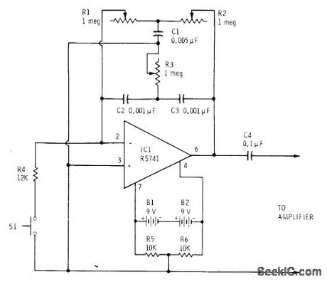

Pregunta tonta de alguien con pocos conocimientos... en el circuito posteado por rascueso aparece un simbolo entre las patas 2 y 7 que se pareciera una resistencia variable, pero no estoy del todo seguro... si alguien me desasna un poco se lo voy a agradecer
Si VR1 y VR2 son Variables Resistencias (en inglés)
Podés probar con resistencias fijas de la mitad de su valor , para empezar

Tendrás que agregarle algo como esto al que te guste de este post :
Es regulable . . .
http://www.seekic.com/circuit_diagram/Basic_Circuit/MUSICAL_BELLS.html
