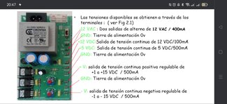

Adjunto una imagen con las opciones de la fuente que trae el trainer. Probaré con otra fuente a ver. Gracias.

La fuente arriba apesar de tener varias tensiones disponibles todas son referenziadas a un unico punto conmum (GND o Tierra).
La salida es sacar otra fuente totalmente independente para que pueda conectar tal cual quieres.
!Suerte!
Habría que ver que está conectado a que. Es un transformador de 12 +12 V sin toma intermedia pero hay que verificar si esan unidos, en serie, en paralelo o como están conectados esos devanados.
Probablemente tengan un solo punto común tanto la alterna como todas las continuas. O no, hay que verificarlos.

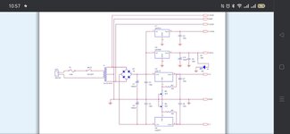

Hola Scooter, gracias, adjunto el esquema de la fuente con las conexiones, pero parece que sí, GND es común, así que, tal y como indicáis, tendría que utilizar otra fuente externa.
    64.2 KB · Visitas: 13
Efectivamente hay un solo GND y ambos secundarios están unidos externamente, En realidad no es un transformador de 12+12 es uno con dos salidas de 12V independientes que luego unen.
