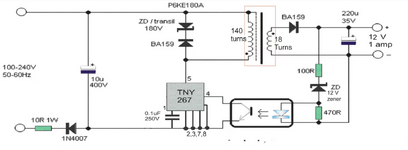

Encontré este diagrama en otro sitio, podrá ser el diagrama real de la placa, porque lo de los dos diodos unidos por el cátodo que dan entrada al primario del transformador, no me cuadra.....

Buenas.
Los diodos no dan entrada al transformador, si no al TNY264, están pegados al transformador por conveniencia logística pero podrían estar amejados en otra zona cumpliendo la misma función.
En otros casos se utiliza varias resistencias de alto valor en serie para reducir tension y al final un Zener en paralelo con la carga.
Si el IC estaba quemado los diodos seguro también.
Por otro lado, las soldaduras del IC no parecen bien, las patillas 2 y 4 (las demás no se ven) da la impresión de que están al aire, de que ha desaparecido la pista de cobre donde iban soldadas.
Según el esquema de referencia esas patillas van a masa y seguramente sin ellas a masa no cierra el circuito y no funciona.
Esos diodos no dan entrada ni salida a nada. Constituyen el sustituto de una red SNUBBER (Supresor de Picos negativos generados por la desconexión del primario del transformador).

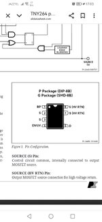

El tema es que como no tenía pista, solo conecto una patilla Source, que va al negativo que es la 8. Entiendo que el resto da igual porque al final es la misma Source y está conectado internamente. Es correcto mi razonamiento?

A ver, como la 2, 3,7 y 8 es la misma Source, solo conecto la 8 porque las otras les falta un trozo de pista
Eso, la misma ¿source?, es en el esquema, pero internamente posiblemente no estén unidas.. Dicho desde la ignorancia de no haber revisado la hoja de datos.. 😊 Pero con lógica.
Cuando faltan trozos de pista se rechacen, porque puede que (y por eso el fabricante las pinta) sean necesarios para el funcionamiento del circuito, aunque solo estén de puente a masa, que quizás, por esto último, por eso no cierra el circuito y no funciona.
Perfecto, las voy a soldar todas a ver como respira y lo comento.
