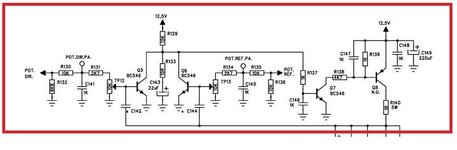

Lo siento si pregunto a un noob, o una pregunta ignorante.Podría por favor explicar cómo este trabajo, parece bastante simple, pero no entiendo la retroalimentación, sobre todo cuando se dijo NU (no se utiliza) por lo que la forma en que funciona.Puedes subir el manual ful, y si hay un pcb.

Hola caro Don radium98 muy desafortunadamente esa documentación es solamente lo que posuo en las manos.
Los dos diagramas esquemactios funcionam juntos , un es lo excitador y lo otro es lo paso final de 25Wattios.
Las tensiones referentes a potenzia directa y potenzia reflejada son tratadas en un circuito analogico discreto que controla la tensión de alimentación del urtimo transistor pré driver.
!Saludos!
Ee un circuito analógico discreto que controla la tensión de alimentación del último transistor pré driver.
Te refieres a los transistores de mi foto anterior? Si no es así qué más, porque dijiste que lo copiara, si no está completo , cómo lo copio? Lo siento, estoy confundido, también se dice nu para un transistor que debe hacer algo.
Lo transistor "Q8" existe SI , y es un TIP32 , sin el NO es possible controlar la tensión de alimentación del pré driver (MRF237)
Muy desafortunadamente NO tengo mas informaciones en las manos , lo que tengo gañe de un amigo y ese dice tener sacado de la Red Internet.

Si, en ese caso 1K es 1nF...yo dejaría mecánicamente "a mano"(accesible) R138 porque para mi esta mal ese valor(4700R) y es demasiado grande en un factor de 10 o mas.
En los equipos RVR ese sistema se llama FOLDBACK, en esa marca, toman la tensión de la potencia reflejada/directa y va a la tarjeta que controla el Bias del mosfet, lamentablemente microprocesado, nada que se pueda "copiar".
En ese sistema, mide la relación directa/reflejada, cuando supera cierto umbral empieza a bajar la potencia pero siempre leyendo esa relación (por ejemplo roe 1:1:5. Si supera dicho valor, apaga el modulo de potencia.
No, como he entendido de los colegas de aquí, el sistema bajará el voltaje a un umbral preestablecido, ya ajustado con el pote, controlado a través de ese voltaje que viene de swrsection de acoplador directionnel, mauy estoy equivocado.
Los dos dibujos que subi trabajam unidos , donde lo premero es lo excitador de RF (2W nominales , 4 W maximos) , ya lo segundo dibujo es lo paso final de 25W tipo banda ancha con circuito Reflectometro que logra fornir tensiones DC referentes a la potenzia Directa y Reflejada.
Lo premero dibujo hay un circuito discreto con transistores que conpara y analiza las tensiones DC oriundas del paso Reflectometro y ayusta la tensión DC de alimentación del paso Driver ( MRF237) através de "Q8" ( TIP32 ).
Asi controlamos automacticamente la potenzia del Driver de modo a manter constante la potenzia de salida del paso final en 25Wattios y en caso de alta ROE esa potencia baja a niveles seguros para lo paso final (MRF1946).
!Saludos!
