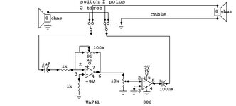

Circuito intercomunicador - interfon.
Hola, soy un estudiante de Electrónica y pues estoy realizando un circuito conocido como interfon. En el he empleado un lm741 y un lm386. El lm esta en configuración de lazo cerrado modo inversor y el lm386 esta en ganancia de 20.
Mi pregunta es: cual es la función del capacitór de 1uF y de 100uF
No me cuadra ese circuito sin alimentación simétrica.
Si lo quieres con alimentación simple, entonces necesitarás una referencia a mitad de VCC y referenciar el cero allí.
Tal como está recortarlas media onda.
Pero el 386 no y no está desacoplado entre uno y otro.
Si hay fuente de +-9 lo lógico es alimentar los dos en simétrico.
Nooooo ,eso no es nesesario !
Como lo premero pré amplificador (UA741) anda con fuente simectrica NO hay conponente continua en su salida y lo CI LM386 inicialmente ya fue diseñado a andar en mea fuente y listo!
