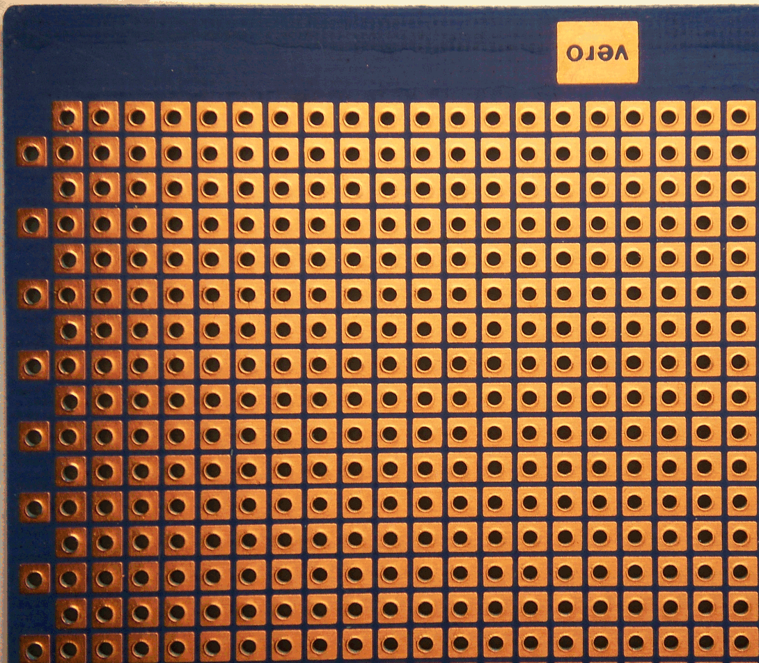

Acabo de perder unos leds =( , deben ser las conexiones poco seguras que hago, ¿como debería fijar los circuitos? Me refiero a unir varias series a un solo cable.

Podrias usar soldadura y plaquetas impresas universales
