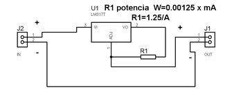

Yo tengo armado una fuente de corriente constante con un simple LM317 y una resistencia y los pruebo de a uno a la vez y después si todo esta bien en la serie como van.
