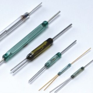

no creo que sea buena idea ,pues el fototrasnistor se llena de polvo y deja de funcionar ,es mas seguro el redsuich magnetico
con un iman
gracias lotarionesco pero no puedo visualizar el rar que pusite, que tipo de programa necesito para poder verlo? o podrias subirlo en otro formato por favor.
oye el-rey-julien y como implementaria estos redsuich magneticos podrias subir un esquema por favor es que aun soy novato en esto
en este enlace ay un circuito de un interuptor de toque ,en la imagen que subo esta la modificación del lugar donde le colocas el redsuich,entonces funcionaria de la siguiente manera,cuando toques el pulsador o sensor de toque,se activa el rele ,el rele mueve el motor de la puerta ,la puerta se abre y cuando el imam pegado en la puerta llegue a donde esta el redsuich ,este se abre y el rele se despega ,el motor se para ,
con otro circuito igual lo usas para cerrar ,
el redsuich es del tipo nc = normal cerrado
