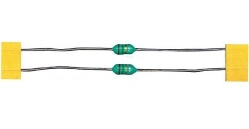

Me quedó la duda del xrf, ¿ese cómo lo consigo? El símbolo lo desconozco.
¿Alguien me puede orientar cómo se llama ese componente? XRF
Hola DON ZK ese componente es una inductancia moldeada tipo choke de 100 microhenrios, tipo:
Saludos C
Saludos C
Gracias brother, veo en la imagen que es parecida a una resistencia.
